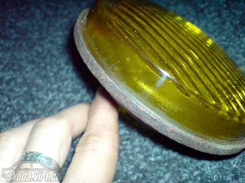

-> Star LC20: Hele, to bych taky potřeboval, napařit parabolky dálkových přídavných od soudruhů z NDR.. pokud se mi povede je rozdělat.
Už jsem to dělal, celkem úspěšně, ale nebudu lhát, že mi žádný sklo neprasklo - ale bylo to relativně větší z hlavního světlometu kila, tyhle by mohly být odolnější. Metodu jsem použil jednoduchou - upnul jsem vrtačku vodorovně, do ní zlomej vrták 2,5 - 3 mm přibližně nabroušenej jak na gumu - fakt tupej úhel a objížděl drážku, až v ní skoro nic nezbylo. Dal by se použít i Dremel nebo nějaká fortunka.. Zbytek dočištěn nožíkem, na závěr nejhorší část operace - otvorem pro žárovku vsunout do spáry mezi sklem a parabolou ostrý šroubovák a páčit. V tomto okamžiku už nastupuje ke slovu štěstí a taky to, kolik tmelu se ve výrobě dostalo do mezikruží mezi sklem a osazením paraboly..
Jo, zkoušel jsem i běžný rozpouštědla - ředidla, aceton apod. a na ten tmel se nechytají..

Star LC20
-> Tomaso435: Dík, to zní reálně a proveditelně, ale toho se bojím jak čert kříže......kdyby ty skla praskly, tak skočím do Macochy. A to zaschlý lepidlo, co je tam použitý podle mě není možný ničím rozleptat.
-> Kuladmin: Jasně, buď nechat nachromovat, nebo - nastříknout vypal. silikon. stříbřenkou.......sice horší odrazivost, ale vydrží to, když tam teda nejsou třeba 100ky žárovky.
Jde mi o to prostě dostat to sklo od Té paraboly. Nevím jestli to má třeba smysl "tavit" horkovzduškou? Zatím to vypadá na metodu "rýpání"

žiletku a rejpat rejpat :-) případně nějaký rozpouštědlo na tu hmotu těsnící :-) taky sem takhle rozrejpal jedny dálkaře

Star LC20
Zdravím dobří lidé, měl bych dotaz:
jak rozdělat na dva díly komplet "sklo-parabola" tak, aby obojí přežilo? Jedná se o žlutý mlhovky na šáde. Paraboly sou vyrezlý, chci je repásnout, ale skla sou lepený. Nevím jak to rozdělat, aby nepraskly. Podmínkou je, že ty skla prostě MUSÍ přežít
