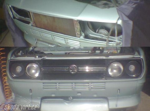

Bucin
před a po
12:30:58
06.04.2010
06.04.2010
Bucin
todle jsem taky řešil mněl jse chladič takovej jakoby orezlej a krze masku mi prosvítala zrzavka. Nakonec jsem si vzal SOKRATES vodou ředitlnej a malej štěteček dost naředil a natřel je třeba hodně roztírat svisle podél žeber. Barva je slabounká a dobře kreje natřeny je to max 5mm do hloubky a už neprosvítá
