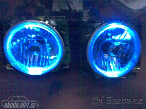

-> pulin: predpokladam ze na kilo?
no ono je lepsie zohnat si svetla z jednotkoveho golfa, tie maju ten spodny plech okruhly a napasovanie je viac-menej plug & play ...
u tychto si musis upravit ten plech okolo svetiel tak, aby vosiel do blatnikov, ale zase aby to malo za co drzat,
co sa tyka pasovania tak s tym sa budes muset pohrat, nejaky uni navod na to neni (kedze to tam nebolo ze) kazdy to robi inak ...

pulin
Kluci koupil jsem světla z golfa viděl jsem to na několika škodovkách a moc se mi to libilo tak jsem si řekl že to musím mít taky ,ale není to takové jednoduché jak jsem myslel .Chtěl jsem se zeptat jestli jste to už někdo nedělal, jestli nemáte nějakou radu
předem dik přikladam foto světel at vite:-)
