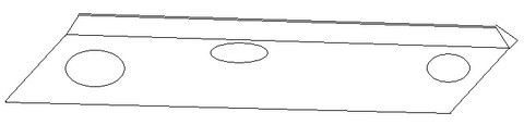

-> Bucin: ale na to moje mi smartfix asi nepomože vlnky su velke a ten plech je vydutý von.... pre hrubú predstavu ... kruhy na obrázku sú vyduté von. Zaujíma ma či by sa to nedalo vyrovnať nejak tak že by som v okolí nahrieval plech plamenom alebo horkovzduškou ... lak to nemá takže o ten mi ani nejde
