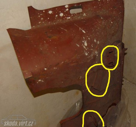

19.09.2010
-> Krupp: Nemám ale vrch je nižší proti 100 asi o 2cm

Krupp
Předek vím ale ten vrch?? Jako lem? Mám totálně shnilý celý spodek, chtěl jsem prostě nechat jen předek, zbytek uříznout a nahradit tímhle.. takže to nepůjde? Resp. musel bych nechat horní lem? Nemáš nějaké foto?

19.09.2010
-> Krupp: 1000 má jiný vrch a předek

Krupp
Dík moc, takže ta packa pro hadice půjde pryč a packy na dřevo taky :) Zbytek budu doufat že je plug&weld :)

19.09.2010
-> Krupp: ty plechy su tam na nadobku brzdovky a hadice vedu poza ten druhy pliesok ... no a tie dve packy ohnute do praveho uhla su na drevennu podlahu kufra, co je u kila nad rezervou

Krupp
packy úplně dole jsou dvě, jedna je dál a není vidět

Krupp
Co do názvu tématu se to nejlépe hodí sem. Můžete mi někdo popsat levý přední podběh na 1000mb? Mám možnost stovkového, ale nevím jak (a jestli) se liší v té části u sloupku. (že je MB vpředu kulaté a 100vka rovná vím).
Na podběhu jsem našel dva navařené plechy na straně kufru. Jeden nejspíš pro pojistkovou krabičku a druhý nevím. Bohužel auto teď nemám po ruce takže se nemůžu podívat. Pokud máte nějaké fotky, prosím sem s nimi. Dík.

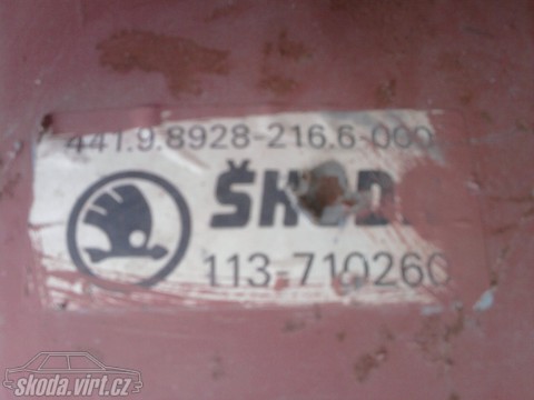

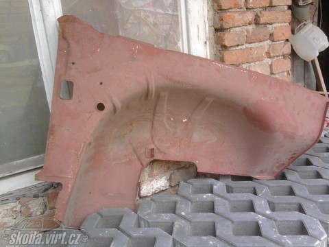

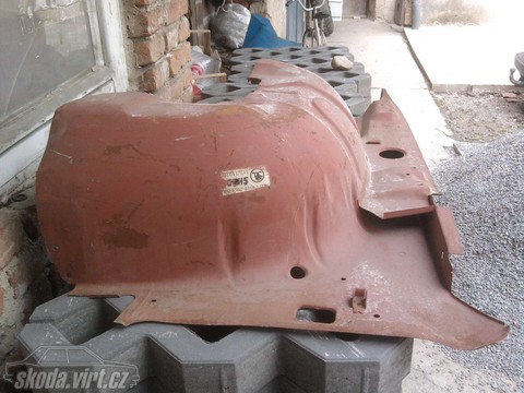

FORM - zlomená ojnice
-> tami: myslím, že nebyl rozdíl mezi užovkou a emkem, dle držáku brzd je to podběh 105-120, ale někdy se kastle nerozlišovaly a pro 130-136 se jen zaklepal držák a našrouboval jiný, pak je to celkem jedno a je možno jej použít na 105-136

tami
je to teda Emko nebo užovka,mě tvrdil majitel,že je to MB 1000,asi bude na prodej

tami
18:32:06
03.05.2010
tami
MB 1000 nebo 100?Díky za info.
