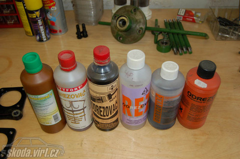

Pilot 105
-> Jirik_Tuňák: Je to to samé, hnědá srač.., pouze je to několik let staré takže to má jinou samolepku.;)

-> VeTeV: Má jinou etikitu.

-> Jirik_Tuňák: to je to samý co tam má pajlot ne?

-> Pilot 105: Ten jak máš na obrázku od Hokra, tak je jinej než mám já. Ten Kittfort je hodně špatnej....

-> Pilot 105: Mno a přesně tohle dělá ten co mám doma od Hokra. Černofialovou matnou barvu a povrch surového plechu je jakoby hrubší místo kluzký. Syny to u mě určitě viděl když to vařil. Chová se stejně, jako ten ve fialovej láhvi co jsem měl ještě s kčs.

Pilot 105
-> Jirik_Tuňák: Tyhle všechny odrezovače jsem za několik let vyzkoušel, ale skončil jsem opět u T. Zkoušel jsem je hlavně kvůli tomu, že jsem odrezovač T nemohl několik let sehnat. Receptura sice není uplně stejná, ale po přidání kys. fosforečné je to naprosto stejné jako starý odrezovač T, ale to dělám pouze na silně zkorodované povrchy, které se nedají dokonale mechanicky očistit.
Jinak pokud chceš ten Hokr, tak Ti ho dám zadarmo, je skoro plný.;)

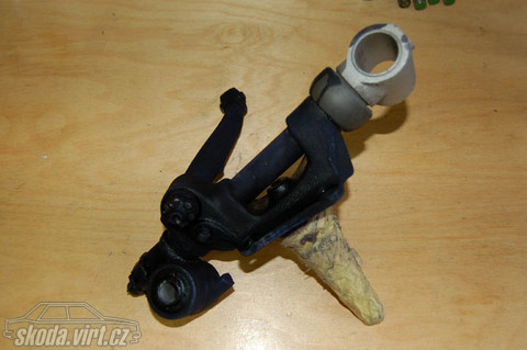

Pilot 105
-> Syny: Zrovna repasuji Zdanymu čepy, tak jsem Ti vyfotil jak to vypadá po aplikaci odrezovače T. Pro porovnání, hlavice svisláku je bez odrezovače jen opískovaná. Na povrchu se vytvoří černo fialový prášek, který je nutné odstranit kvůli lepší přilnavosti základovky. Opět opakuji, že je nutné odrezovač nanášet na důkladně odmaštěný povrch!
