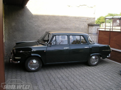

Moc pěkné MBčko (i když fotka z dálky klame, že :) ) Pokud je v dobrém stavu tak bych se taky na celolak asi vyprdnul, ono sice je to pěkné, ale pamatuj že to musíš celé rozebrat, někde uskladnit, většinu očistit a hlavně znovu složit.. Pokud budeš chtít udělat celolak (a tryskání) tak jistojistě objevíš spoustu děr a budeš i vařit, nehledě na to že při rozebírání spoustu věcí zrušíš (stropnice, gumy, atp..a budeš je pěkně dlouho shánět (pokud teda nevysolíš těžké peníze). Auto sice bude nalakované ale kvůli "drobnostem bude ležet dlouho v garáži. Já sice nemám co říkat (viz moje karta, ale to auto má před smrtí a vědět co to obnáší dnes jdu do lépe zachovalého).
Soustředil bych se spíš na relativně drobné opravy (nápravy a tak).
Pokud ti vadí rozdílnost laků tak bych spíš šel cestou "zmatnění těch nových, kluci mají s origo stavem pravdu.
Tohle je modelový rok '68 a 17. série měla prý blatníky z nejakého kvalitního rakouského plechu, takže bych je možná taky raději zanechal (pokud jsou původní).

doking
Zdravím,zakládám toto jako samostatné téma,protože s ničím takovým nemám absolutně zkušenost. Mám moc dotazů na to,abych to míchal do založených témat.
Přikládám foto vozu.

Ty lesklé blatníky jen matou,zbytek je vybledlý
