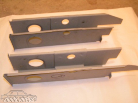

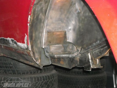

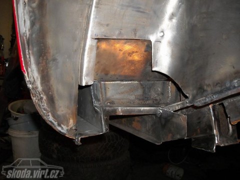

-> vhml: Já kupoval slovenský..stál mě 145 jeden a má i ty prolisy u ok. Přeměřením jsem zjistil, že sedí jak hrnec na prdel...myslel jsem, že to bude šrot ale nemile mě překvapily čekal jsem dovoz, když jsem se ptal pak co to je zač říkal Slovensko. tloušťka je 1,3. Autodemont měl ty samé, ale 1mm plech. Jen jsem odvrtal tu vnitřní malou výztuhu a dal jsem nerez 1mm
ať mi to nerezne šoupáním buchty

-> Nwkt: koupil jsem ten 1mm a omlátil ho kolem ještě 1 a půlkou :D

Byl jsem se pro jistotu podívat a je pravej
12:35:48
10.08.2010
10.08.2010
-> Borin - Král tuzerů: počkej počkej. Tak delší k podběhu, nebo je levej? Obojí najednou nejde.
Jinak mám 2,5mm
Jinak mám 2,5mm
12:29:08
10.08.2010
10.08.2010
k podběhu... tenhle je pravej
Ale tohle bych nekupoval...ne to sračkoplech...raději si to nech někde u klempíře naohejbat....tyhle kupovaný turci, nebo co to je jsou jak kdy, ale většinou z 0,8mm plechu a to je málo...já si to nechal udělat z 2ky, ale 1ka by na normální auto stačí, já budu mít tvrdej podvozek, tak jsem to radši předimenzoval

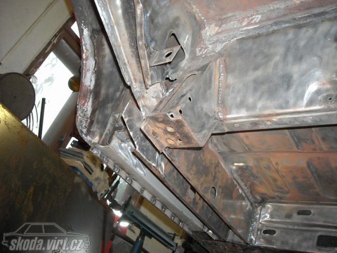

Doíkážete rozlousknout moje dilema jestli je tenhle nosník levej nebo pravej? www.aci.cz/img.asp?stiid=
1180...
Tudíž jestli jde tou delší částí k podběhu nebo k držáku příčky.
Díky
Díky
