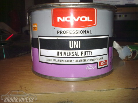

alpin
-> lubeky130: plnic a striekaci tmel je to iste , kazdy to vola inak ale to su uz take tie vrcne vrsvy , ked ides vyrovnavat nerovnosti tak tymto fiberom - bud modry body alebo tento novol

lubeky130
-> alpin: akurat riesim dylemu aky znacku ci body alebo aku a furt som stoho kkt akyje rozdiel medzy plnicom a spricgytom

alpin
-> lubeky130: foto sa najde a to bkp veru nepoznam az na koniec regala som sa nikdy nedostal

lubeky130
-> alpin: nemas foto ? toho novolu a bkp poznas?

alpin
-> lubeky130: o par centou lacnejsia obdoba body - taka ruzova pixla alebo cervnena ??? neviem us ten sa ties da

lubeky130
-> alpin: novol??? co to je?

alpin
-> lubeky130: ja zatial dobre , ale novol je priblizne to iste
