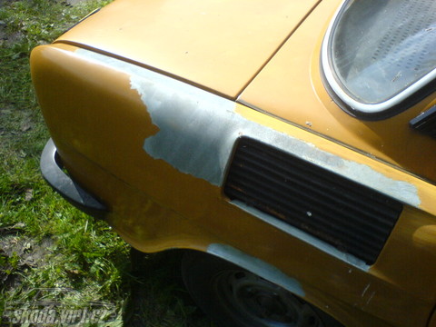

Takze olupat farbu dole a na to nejaku specialnu farbu na zinok
A este jeden dotaz : chyti na ten zinok gyt ,ak by tam bola nejaka nerovnost ?

-> poldy: Galvinol je dobrí ale nedá sa striekať a hadam to nebudeš natierať štetcom.Sú základne farby na pozink aj syntetické aj PU-trojzložkové ja by som sa dal tu PU.

Já mám na pozinkovaných dílech dvousložkovou základovku Axapur Primer od Colorlaku. Je to barva + tužidlo + speciální ředidlo + ještě jiný ředidlo na umytí štětce.
Drží jaxviňa a spokojenost maximální.
To co se loupe tak oloupat, na ostatní použít kdyžtak nějakej odstraňovač starých nátěrů.

Tiež myslím, olupať a odmastíť.Potom natrieť Galvinolom.Dáva sa aj na bloky motorov.Potom len nastriekať farbu

-> poldy: ked to vybrusis, tak znicis ten pozink co na tom je, olupat a natriet nejakou zakladovkou na pozinkovane diely, napr. formex

Chcem sa spytat aky je postup pri lakovani pozinkovanej plechariny ? hlavne ked to mam ako je na fotke, ze niekde odlupuje lak ,ci musi ist dole z celeho blatnika alebo to staci len oskrabat co ide dole a vybrusit ? diki za rady
