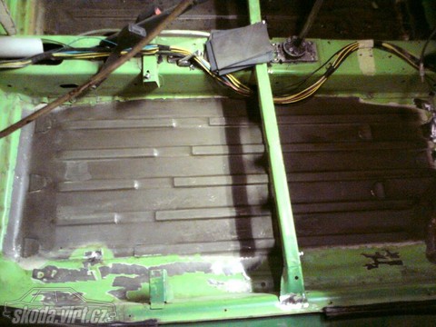

Jan Kubíček
supr, .................. to co jsem z podlahy zatim dostal jsem ještě nezvažil ale už ta bedna ma slušnou vahu a to mě ještě čeka prostor pod a za zadníma sedačkama.............. tak to udělam nejdřiv odrezovač, pak zakladovka a navrch dvou složkova vrchní, moc dik

ozzman1000
-> Jan Kubíček:
daj , základovku 2x, nechať dobre vyschnúť, na to 2-3x dvojzložkový polyuretán a ako spomínal Pavel P. navrch ešte nataviť tie asfaltové pásy a potom znova ešte 1 vrstva farby

Jan Kubíček
po přečtení jinejch temat mě napadl i Alkyton stim tužidlem ale pořad mě to spíš tahne k ty klasice, gumoasfalt jsem zamitnul hned ten se mě nelibý ani na vnějšku natož ho patlat dovnitř, do auta se už pomalu připravujou i patky na šroubovanej rám. Další postřehy rad přivítám

ještě by bylo dobrý tam pak na natřenou podlahu navařit asfaltový pláty jinak se ti bude podlaha prohýbat a rezonovat
08:56:48
18.10.2010
18.10.2010
-> Jan Kubíček: tak jak píšeš, odrezovačem nic nepokazíš, a pak základní barva, nechat pořádne proschnout a vrchní barva .. gumoasfalt ani nic podobného bych zevnitř nepatlal ..
08:42:35
18.10.2010
18.10.2010

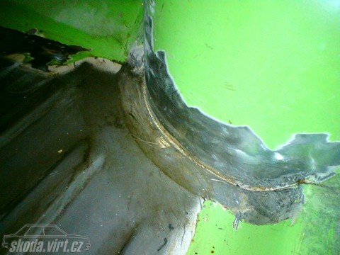

Jan Kubíček
podlaha je celá naprosto zdrava, jediný misto kde je to trochy rezaví je mezi podlahou a podběhem
08:41:08
18.10.2010
18.10.2010
Jan Kubíček
mam podlahu zbavenou izolaze a jak ted dál? co je nejlepší? po oškrabaní asfaltuje na plechu pořad ještě nejspíš náká slušna zakladova barva, tak jsem si řikal že mista který mam až na plech tak natřít odrezovačem, pak všechno sintetickym zakladem dvě vrstvy a pak vrchní barva, prohlížel jsem tu dost temat a všude se řešila hlavně podlaha z venčí, předem moc dík
