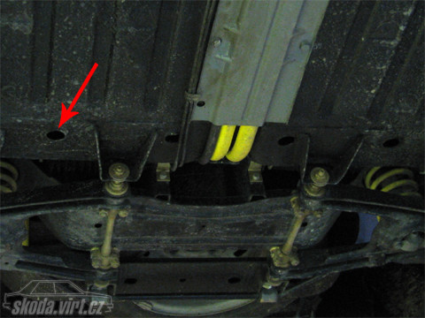

-> minno: Radši by jsem použil toto než ty plastové.
www.profi-elektronika.cz/ gumove-zaslepky-30x25-5x20 -5x1-5x8-mm/.../50-52231

-> minno: Běžně k dostání ve Feroně,Feromat,Fabory,Eik
a atd......

-> minno: pokud chces za kazdou cenu mit ty otvory zaslepene, tak bys mohl udelat diry do toho plechu nad tim do interieru... ale je to dost hrube reseni

-> minno: www.a20.sk/plastova-zatka
-do-trubky

-> Nwkt: hm, vidíš, nad kondenzáciou som nerozmýšľal :) Dobrý postreh. Zas na druhej strane, možno by bolo najlepšie dať tam záslepky a do záslepiek vyvŕtať diery, tým by sa zmenšil ten otvor, nešiel by tam bordel a bolo by zabezpečené aj vetranie.

ono to tam bude hnit furt, ten plech by musel byt malinko profilovany a v nejnizsich bodech diry nebo mit auto z nerezu... a zavirat dutiny? jeste rychlejsi smrt... proste delat dutiny casto a poradne, nebo laborovat s tim ze to nebude mit vysledky...

-> minno: souhlas s Nwkt, tam se dost kondenzuje voda a nevystrikane to tam hnije i bez zaslepek...

-> minno: A toho že ti tam bude kondenzovat voda se nebojíš?

-> minno: Octavie spodek prahu je kolem 28 mm

-> Pavel P..: nie, v kapote sú diery tak 23-25 mm.
-> Nwkt: keď su tie dutiny vystriekané, nechcem aby mi tam šiel bordel. Hlavne cez zimu. A aby som to mohol kľudne hocikedy aj cez zimuy opláchnuť wapkou a nešla tam zbytočne voda.

Proč zaslepovat?

nejdou tam záslepky z kapoty?

Máte niekto zaslepené tieto diery? Sú tam otvory 30 mm na priemer. Bežne takéto veľké záslepky nikde nemajú. Z čoho ste použili vy, ak ste to už niekto zaslepovali? Rovnaké otvory sú v prednom moste.
