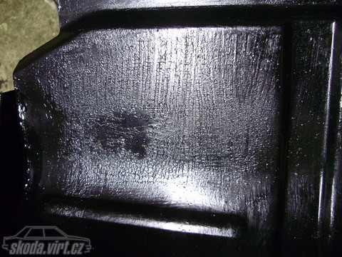

Zkrabatění barvy..

James1991
-> palinator: Sory, překlik sem se nějak:D Ježiš to je vostuda, sám nechápu jak sem to mohl napsat:D

-> James1991:
Jak jsi to Prousil?
Jak jsi to Prousil?

James1991
Tak přesně toto se mi stalo, když sem brousil zadní panel mezi světla na Favorita.. kitovalo se, brousilo se, odmašťovalo se, plnič, jena vrstva laku a druhá vrstva laku a ta druhá přesně takhle zkrabatěla, takže sem to dělla celý znova a stalo se mi to asi 2x:D Možná špatný sprej...?

LiMaK - 742 forever
-> waca: jakakoli synteticka barva, redena pri nanaseni C6000, se stává barvou akrylkombinační. Tedy, po zaschnutí lze na ni nanaset jak syntetiku, tak i acetonku.
tohle není v návodu k barve, ale desetiletí praxe, nejen lakýrníku aut ;-)

waca
-> minno: Na zadní straně syntetiky jsou napsány ředidla S 6001,S 6006...Raději to budu ředit tím, jak je doporučeno, nebudu pokoušet Aceton :) Ale dávám si za uši, že to také jde...

Hřib
-> waca: barevný plnič není, ale mám kamaráda, který do plniče vždy kápne barvy, která bude finální, není to syté, ale plnič chytne odstín a při nějakém obití kamínky např. na čele nebo kapotě nesvítí plnič bílou nebo žlutou barvou na dálku v místě poškození, např. na tmavě modré

LiMaK - 742 forever
-> minno: taky jsem zastancem tohoto nazoru.
Redim synteticky zaklad jenom redidlem C6000 bezne a uz leta a vzdy je to pak akrylkombinační vrstva na kterou muzu strikat cimkoli....a nikdy zadny problem.
Spis bych videl problem v tom, ze co se bezne prodava pod pojmem ACETON neni to stejné jako C6000

waca
-> Stepan FUN: Formex bohužel je jenom v šedé a zelenošedé barvě :( . Ale jinak pod akrylový lak nejlepší volba je právě Formex jak říkáš-tohle mi vysvětlili lakýrové (tohle píšu jenom pro další lid, co bude špekulovat co má dát za základ)

Nejlepší je se vykašlat na syntetickej základ a začít používat Formex (nebo Syntorex extra)...

synteticky zaklad najlepsie riedit acetonom a nie S-kom a je po problemoch :)

-> waca: aspon mne to na obycajnej zakladovke vzdy spravilo. rovnako aj body 950 ktore bolo citit acetonom mi toto urobilo na syntetickom zaklade.

waca
-> MOLSO: Díky moc, alespoň že moje plány jsou zastaveny, měl jsem připravených 2litry C6000 na syntetickou základovku..uff

-> waca: prave ze synteticky zaklad moc acetonu neznesie

waca
-> MOLSO: Hele měl jsem zbytek C6000 tak jsem ho tam dal, tak to bude asi tím...Jinak tomu základu je asi jedno C6000 vid?

-> waca: nedaval si do vrchnej riedidlo C6000 ?

Kuladmin
Ze by mastnota??

waca
Zdravím měl bych dvě otázečky-1.-natíral jsem spodní plechy motoru (obrousil jsem je, natřel odrezovačem, potom natřel jedenkrát syntetickým základem od Pragoprimeru a jako vrchní jsem dal taky 2X syntetiku od Chemolaku a na jednom místě to udělalo to co je na obrázku, zkrabatilo se :( Marně přemášlím, proč tomu tak došlo, vím že se zkrabatí lak když se nastříká akryl na syntetiku, což v tomto případě neni. Problém č. -2.- Koupil jsem kapotu atd. v černé barvě, měl jsem v plánu že tu kapotu nastříkám červenou syntetikou základní barvou od Pragoprimeru, protože vrchní lak bude červený, tak aby ta černá neprosvítala. Vrchní bude akrylový lak. Teď se právě že bojím, zda ten akryl se nezkrabatí na tom syntetickým základu. Nebo bude nejrozumnější koupit pro jistotu červený plnič (teda zda je) a nastříkat ho na tu syntetiku a poté až vrchní akrylový lak??
