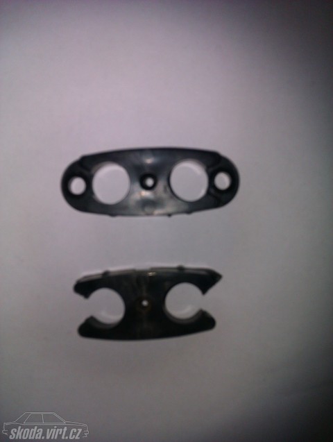

Toušík
Držák mám jeden prasklej..
zvětšit Jak na výměnu origo zrcátek za Beskydky  - obrázek od Toušík vložen 04.02.2011 18:53:11

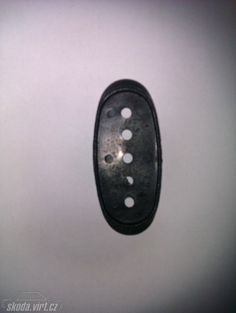

Toušík
Prosím nedá se někde koupit či sehnat, ta guma na beskydky + ten držářek??
zvětšit Jak na výměnu origo zrcátek za Beskydky  - obrázek od Toušík vložen 04.02.2011 18:52:40

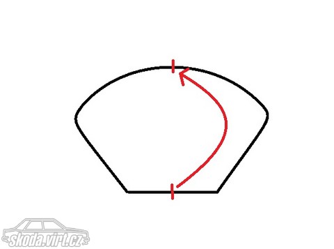

Ty zrcátka pocházejí od nás, jsou to dobové díly kromě tuším paciček nebo kloubků, to se nechávalo přidělávat z dobové formy. Zrcátko je skutečně univerzální L/P, stačí pootočit gumu, viz návod 4
www.skodateam.cz/Sprava_s ouboru?&edita...

-> havlik: Tu gumu pravdu pootočíš uděláš si levé a nebo pavé.

-> petr s: jsou ,,excentrický,, strany se řeší pootočením gumy, stejně jako u dobovek.

-> havlik: a co na tom není pravda? Vždyť v návodu píšou jak na to (pouze se poposune guma o 180°)
