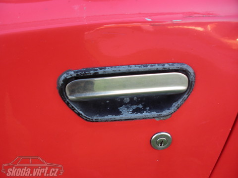

kuchnzí tapecér povolíš dvě matky ooděláš plíšek vycvakneš táhlo a klika je na zemi
23:04:37
15.11.2010
zevnitř... sundej tapec a uvidíš, pokud nejsi uplnej debil tak si poradíš4
23:03:57
15.11.2010
šrek
Mám na rapidovi kliky z oužy a chtěl by jsme tam,normální na které jsou dát černé kryty.Jak se vyměnujou?Dík
