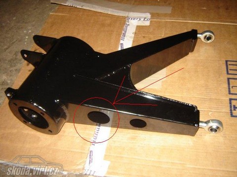

Já mám pár korunek emerických Ridgid a 1 kus Sandvik, resp. to má jméno tý jejich nářaďový odnože a řekl bych, že spíš utrhnnou ruku, než by se nějak "spálily". A taky ta 6-ka vrták středovej na unašeči je u Ridgidu naprosto k neutahání..
-> anubis 25.11.10 10:06:48: Je si třeba přečíst návod s požadovanejma otáčkama a dávat bacha, aby se nekouslo.. Bolí, bolí, bolí..

votriem sa aj ja do príspevku s mojimi skúsenosťami; kúpil som akuvrtačku metabo a k nej som dostal takýto stromčekový vrták a neviem si ho vynachváliť

-> Gemini: Kdybych to neměl doma a nedělal s tím kde co tak neřeknu ani slovo,ale protože přesně tu sadu doma mám tak musím říct, že nemáš pravdu.Je to pouze o otáčkách.Korunku spálíš od jakéhokoliv výrobce.
-> anubis: Samotná korunka je ti k ničemu potřebuješ k ní i vedení.

JJ vypadá to dobře.... našel jsem od BOSCH 50mm vykružovač někde za 400kč... řekl bych že by nemusel bejt špatnej... třeba s vrtákama bosch mám dobrý zkušenosti....

Dalsi moznost je pomoci stupnovityho vrtaku a myslim ze to bude i lepsi i tvar bude presnejsi.

-> anubis: Hledej korunkové vrtáky....mám od Promy a do 5mm plochače to jde jako nic.Jen je potřeba vhodně volit otáčky.

-> m8rinek: jj,jako truhlář potvrzuji...pro dřevo ty ostří můžou dělat klidně z blátíčka,ale řezat kruhy třeba do 2ky,3ky plechu už vyžaduje trošku lepší matroš..

sada lepsich vykruzovacov (co aj nieco vydrzia) stoji od 50 € viac

ještě děrovka se tomu prej říká... našel jsem to na nějakejch stránkách v e-shopu

-> havlik: přesně tohle slovo jsem hledal... díky podívám se na to

případne mrtě malých dírek a dopílení

jo je to uplne to samy do dreva jen to koupis na kov a mam za to ze se tomu rika vykruznik

-> anubis: no obycajny nastroj ktory sa vola neviem ako, klasicky okruhly sekac... mam toho plnu skrinu priemerov od 5mm az po 10cm

Zdar asi jsem úplný máslo ale vůbec mě nenapadá čím bych udělal do plechu takovouhle díru? samo mohl bych to nechat vypálit ale jestli se to nedá udělat i něčím doma... na dřevo existuje spešl nástavec na vrtačku ale do plechu fakt nevím ... (omlouvám se za vypůjčení fotky z pmautosport- jinou nemám)
díkes
