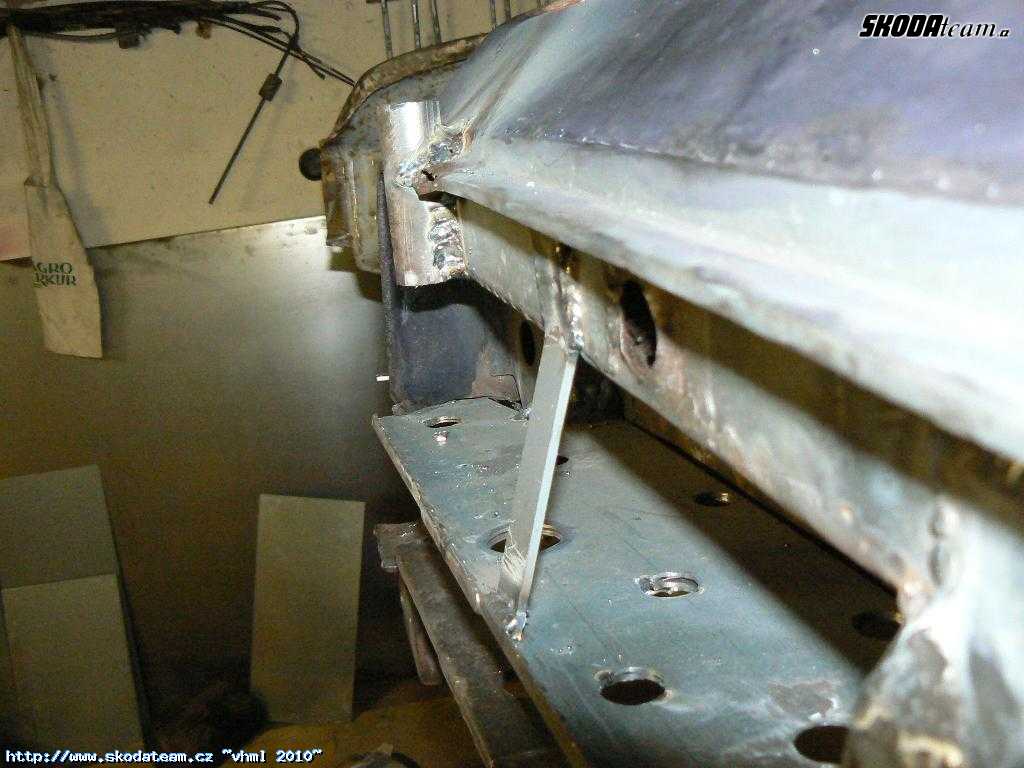

-> ozzman1000: vzdyt to ma jen 3mm :-)

ozzman1000
vhml 17.01.11 18:29:31 napsal:
www.skodateam.cz/Skoda1 40_L_A-img_MiP4.jpg
keď tak pozerám na tie plechy a ich hrúbku...akú to má balistickú triedu??

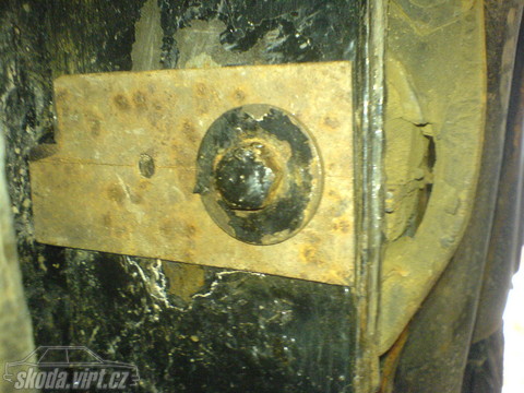

Dej tam platli, kterou to z boku chytnes k prahu

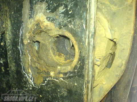

-> Petr Volfik: je to probodovaný i k podlaze

Petr Volfik
Zatim hodně provizorní řešení. Neví někdo jestli je to přivařený i k podlaze nahoře? Nebo jen vepředu a vzadu?

Petr Volfik
Kluci pomoc, má někdo zkušenosti, popř. rady a nápady s výměnou toho nosníku? Sehnal sem nový na klasickou 120. Neví někdo jestli je rozdíl v nosníku na rapidu a tý 120? Myslim si že s úhlovou nápravou je víc namáhanej.
