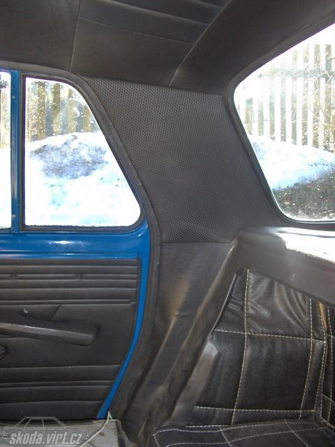

-> afro100: serus kde si zohnal tu perforovanu kozenku co mas na c stlpikoch?
13:33:22
14.02.2011
14.02.2011
-> j_j: No, ti mají (skoro) všechno - akorát za kolik..
. No právě že dnešní jsou všechny lesklejší a když už skoro jo, tak má úplně jinej podklad - tu osnovu. Já nakonec používám koženku z konce 80. let (už i ta dochází), tam je rozdíl až hodně zblízka nebo na omak.. Ale díky tomu podkladu se musí opatně lepit - UHU ve spreji apod., klasicky jak to plácali ve fabrice by se rozleptala..
11:07:17
14.02.2011
14.02.2011
j_j
-> Jozka: už vim - Rekovi - ty mají i originální tapecovou látku na octávie z 60. let
jinak v obchodě nevim,ale musí se to vyrábět - je to přece obyčejná polomatná koženka
11:02:49
14.02.2011
14.02.2011

Čo sa týka C-stĺpika, tak tam mám kombináciu - dole z takej tej vrásnenkovej bežnej koženky (ako aj na sedadlách), tapeca stĺpika z perforovanej koženky a vrch (strop) zasa bežná čierna koženka
13:04:05
09.02.2011
09.02.2011

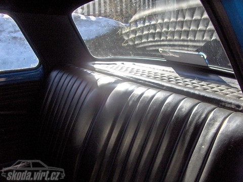

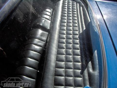

dnes som spravil pár obrázkov mojich polstrov a zadného plata (š 100 pôvodne r.v. 72, kasňa menená r. 87-89 cca)
z.plato
z.plato

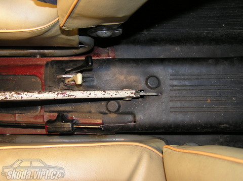

Ten tunel, tam jsem zauvažoval a to prostřižení od dírky pro lanko clony asi spíš byl tuning, vzhledem ke konstukci toho převodu a tomu, že madlo tou dírkou prostě nejde prostrčit.
Tunelový a prohový gumy prvních aut 1964 (příprava pásů byla od 1965) by mě taky zajímaly, pár štastných majitelů tu je, třeba se vyjádří.
Podlahový gumy jsem tak jako ty nikdy nezkoumal a i když nějaký doma mám, těžko už pořeším, z jakýho auta která byla..
. Takže co se čudlů na kraji plechu pod sedadly týče, řekl bych na 90%, že 18. série (mám 323xxx) je ještě neměla a tak na 65% poslední kusy jo (likvidoval jsem kdysi jednu z posledních a mám dojem, že mi v ruce odrezlý zůstaly)..
Co se filců oblepených koženkou týče, tak se tlouštky a desény (vrásnění-lesklost) sice v čase měnily, ale na daným autě byly použitý zpravidla stejný (možná s vyjímkou deLuxe prošívanejch P podběhů). Rozdílnej výsledek dnešní udělalo slunce a způsob používání - co se nehnulo, je tuhý dotvrda (P podběhy, lichoběžníky na bocích za Z sedadly), s čím se hýbalo (potah Z "kufru" je rozhadrovaný - vláčný.
Čalounění Z plata podlepený v podstatě skoro dřevodeskou je třeba na MBX 67 nemlich stejný, jako na prvních 110L (jen jinak ostřižený kolem sloupků).

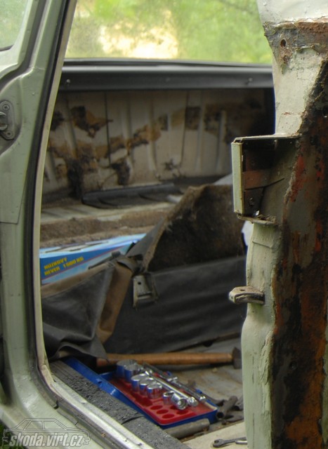

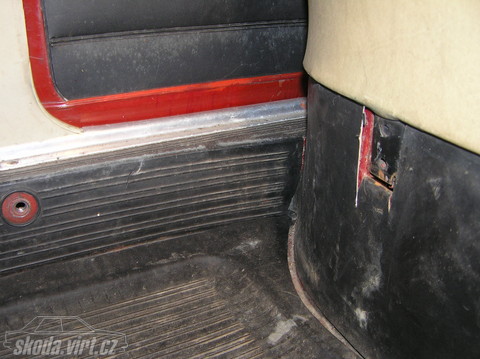

sokl:
17:55:14
06.02.2011
06.02.2011

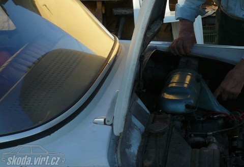

Malé dirky. Materiál myslím stejný jako sokl a prostor za zadními sedačkami, akorát tenčí (imho bod 2, kilo nevím jak vypadá)
Jinak čalounění blatníků je asi stejné, z hlavy nevím. možná trochu víc matné.
sry ale lepší foto nemám: zadní plato
15:02:30
06.02.2011
06.02.2011
sliwowitz
-> Krupp: dobra pripomienka - zadne plato.
1. velky ovalny vyrez v tapacire, olemovany gumou (do 13. serie)
2. tenka kozenka, male dierky
3. podlepene kartonom, dierky tusim olisovane dookola (podobna tepelna technika ako na dverovych tapaciroch) - videl som na '69
4. ako ad 2., len iny material - na kileckach.

Sokel pod sedadlom... P. Santavy tvrdi ze u m64 "V barvě byl čalouněn také sokl pod zadními sedadly" (nikdy som nevidel). Je mozne ze to neocalunene co som videl bol len tuning.
prahovy tapacir s vyrezom pre pasy. Ako to bolo u vozov dodanych bez pasov? tiez tam bola tenka blana ako o 2 foto nizsie? Prve modely ktore nemali pripravu na pasy to mali riesene ako?
vsetky katalogy (vratane predserioveho) to uvadzaju ako jeden diel, podla mna ten kruhovy vylisok by tam bol nezmyselny...

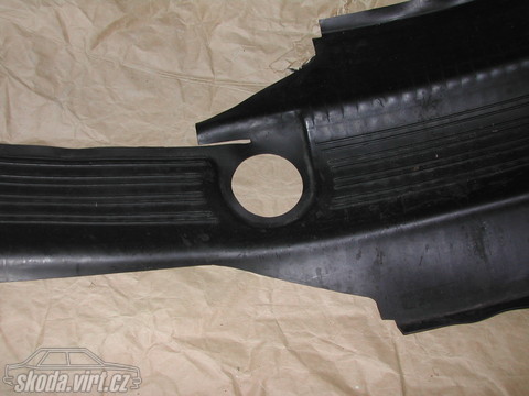

PP koberec- priprava pre uchyt plynu...
preco potom bol pre prave riadenie zvlast diel?

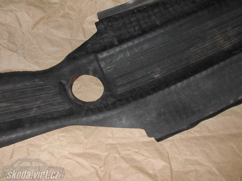

predny na tunel - priprava na pravostranne riadenie
katalog pozna len jeden typ.

dierka na clonu chladica...
to prestrihnute/urezane v ktorych miestach to bolo? a nebolo to len samo-domo vylepsenie?

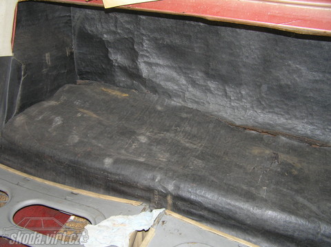

17s. zadny kufor - potreboval by vymenu.
zda sa mi to byt iny material nez na podbehoch... nieco podobne mali v rempe, kupim vzorku a porovnam...

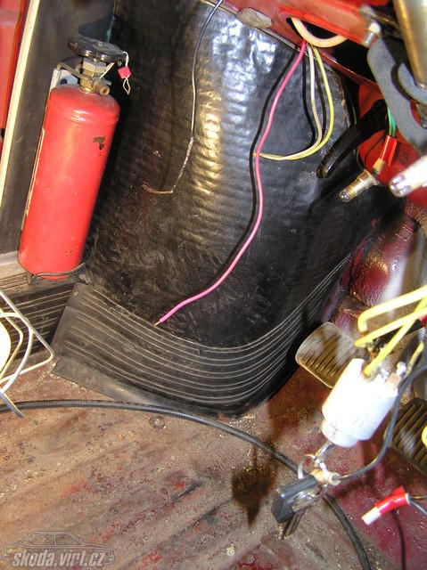

foto tapecov na podbehy - 17.seria - bez presivania:
Vie niekto potvrdit/vyvratit ci sa davali od 18 serie? alebo az na stovky? na mojej '74 deLuxe zarucene su.
-> Durnbach: mozem ta poprosit o foto tych MB kovralov?

Calunenie prednych podbehov – urcite je rozdiel medzi mb a s100. Videl som viac typov (bez presivania, rozne presivane) ake moznosti boli?
Všiml jsem si, že 1000 to má jako by z hrubšího materiálu. 100 je má takové lesklejší. Jinak mám čtverečkované prošívání. Prošívání melo jen Deluxe.
A následně:
Textilne koberce- „kovral“ – Je tam docela rozdíl mezi 100 a 1000. Jak barva tak stehy.
Na viacerych autach som pod kobercami videl kus filcu, vyzeralo to celkom origo. Kam sa daval?
Nikdy v autě jsem pod koberci filc neměl. Asi to někdo vyhodil.

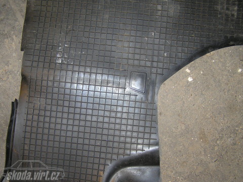

..a předposlední..
07:49:32
26.01.2011
26.01.2011
-> sliwowitz: Narazil jsem na ty koberce.. poslední evoluce..
11:46:36
24.01.2011
24.01.2011
No a ke zbytku - ve 110LS jsem měl takovou šedivou věc, neobroubenou a s plastovým nášlapem pod paty, přišitým jen příčnými stehy ke koberci - to beru jako stovkový extras, ale možná jen, že nic jiného neznám. V MBX je materiál podobnej - ale kdo ví, asi to časem tvrdne a nemusel jsem vidět srovnatelně jety.. ale je obroubenej - obšitej kolem dokola.
V gumokobercích si vybavuju jen tu kilovou odchylnost, to jest uchycení nejen na bouli pod palubkou (výřez - háček), ale taky ty čudly pod sedačkama - v kobercích snad na ně byly dírky.. Asi tam tedy nějaká nuance bude, ale při běžný manipulaci jsem si nevšiml..

- gumy prahové se mi zdají stejné (vyjma MBX), tunelové jsem viděl trojí - MB s dírkou na lanko clony, pak v tom místě prostřižené, takže plandal cancour a pak prostřiženo a fiknuto, takže neplandal.. bližsí určení neznámé.
- MBX mají přes plech pod zadníma sedákama ještě výztuhy do boků, zadní linie koberců je tedy rovná, nikoliv v rozích vytažená do špiček..

Zdar, jen něco málo.
Moje 17. série standard:
-Čalounění soklu od zadními sedačkami má
-Odhlučnění pod sedačkami? nechytám se.
-Čalounění podběhu mám bez prošívání
zbytek nevím, kromě gumy přes tunel jsem tam koberce neměl a ani v kufru nic.
Tapecír za zadním sedadlem? Jako pod zadním oknem?
jo a imho to bude líp dohledatelné v sekci "interiér"

Myslim ze sa to tu este neriesilo, takze otvaram diskusiu...
Gumene koberce maju podla katalogu (ked neberieme do uvahy prave a lave riadenie) vsetky rovnake objednacie cislo, ale rozdielne cislo dielu:
1. do 17.serie
2. 17.s.-21.s.
3. S100/110 (nemam kompletny katalog, mozno sa to este nejak dalej deli...)
Aky je medzi nimi rozdiel?
Textilne koberce- "kovral" - nikdy som nevlastnil DeLuxku, nemam to v oku... Je nejaky rozdiel oproti textilnym kobercom na 100/110L/LS?
MBX- predpokladam ze vsetky mali DeLuxe kovralove koberce. V katalogu nie je explicitne uvedene, su tam ako zvlast diel akurat zadne koberce pre MBX. V com je tam rozdiel? V ktorych miestach je iny tvar podlahy oproti 4dveraku?
Koberce na prahy a stredovy tunel - bol jediny rozdiel oproti 100/110 v tiahle na clonu chladica?
Calunenie soklu pod zadnymi sedackami - ktore vozy ho maju a ktore nie?
Calunenie prednych podbehov - urcite je rozdiel medzi mb a s100. Videl som viac typov (bez presivania, rozne presivane) ake moznosti boli?
Odhlucnenie pod zadnymi sedackami - na MB som mal, ale bolo tak poskodene ze som ho musel vyhodit. Davalo sa na vsetky vozy? katalog o tom mlci.
Tapaciry za zadnymi sedadlami - rozdiely?
Namatkovo si spominam ze boli s a bez obsitych okrajov.
Kberec v kufri - MBckovy sa u mna ziaden nedochoval, je rovnaky ako 100/110?
