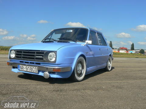

vlasmi
Tohle jsem vyfotil v Maďarsku na srazu v Pecsi - eMkovej blatník napasovanej na užovkovou masku s eMkovým čelem a s pokusem dosochat nějak ten tvar okolo masky aby to víceméně pasovalo.

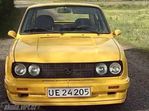

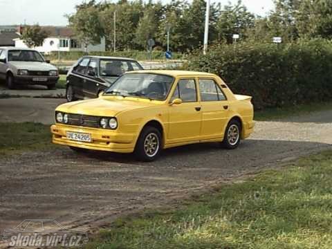

Já říkám křížit,pokud to má nějak vypadat...tady na tý žlutý vidíš co dal afro je to teda hrozně zprsklý..správně ti má okolo úzký masky navazovat ten prolis z blatníků hezky na čelo,jako tady: img.skoda-virt.cz/vase_au
ta_upload/7474_2010-10-17_
Tam je to zpleskaný kitem a kladivem.
Záleží jak moc to ale chceš řešit,když to budeš mít na závody.
Ale jak sem psal níže,neni problém čelo udělat horizontálním CO štychem s úzkým vrškem a emkovým spodkem...spoj ti schová nárazník,pasoval bych si to chycený na autě.

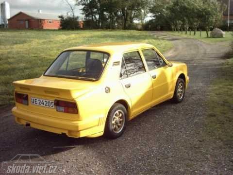

ta_upload/5067_2009-06-05_
01-46-49_21.jpg uzovka s eM celom, aj ked v nom ma drziaky a ma tam plastak z feldy ...
skoda-virt.cz/cz/.../5067 -limak-zluta-120ls-rip

Tady máš ještě jednu obludu,jak radí -> Luky.:
14:07:38

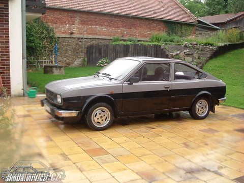

A co zaplácnout na Mku díru po předním blinkru kouskem ipy a přeláknout? Že bys nemusel patlat lem a měl bys to i se spojlérem

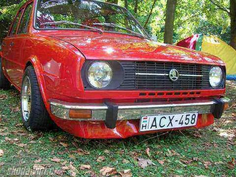

-> vhml: Pokud myslíš zadní..tak třeba Majkl má vepředu úzkej čumák a vzadu eM lemy...vypadá to dle mě blbě opticky,tak i co do otázky nepromyšlenosti..
Pokud myslíš přední,tak už sem viděl eM lemy a úzkej čumák..viz třeba zde.
