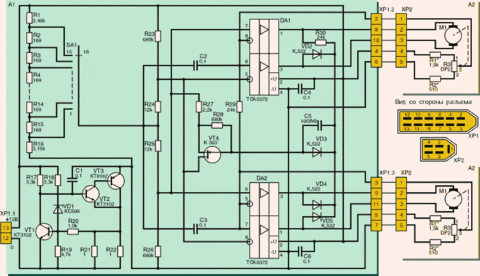

srandokan - zrušená registrace
Hodím sem schému tej RJ ak by sa niekomu chcelo bastliť. Síce z ruských zdrojov, aje v princípe by to fungovať malo.
zvětšit výměna hydroštely světel - obrázek od srandokan - zrušená registrace vložen 27.01.2011 18:47:32

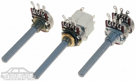

-> Kuladmin: takze na tom potenciometre je 4k7a a je to ten posledny dvoj potenciometer
zvětšit výměna hydroštely světel - obrázek od castrol vložen 27.01.2011 11:53:40

-> Kuladmin: motorceky klasika octa a obycajny potenciometer zo stareho radia,ziadna veda

-> castrol: Jo to si tak nejak vzpominam ze sem to videl to se mi libilo nejvic ze je to na pohled jak original proste tak jak z vyroby. Apropo uz si to nepamatuju jak ze to mas vyrobeny z ceho apod?
