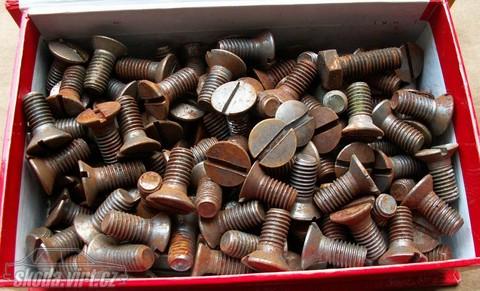

-> Pavel P..: no rozmer netusim, malo by to byt na chytenie zamkov a protikusov na rapida
21:49:39
03.02.2011
03.02.2011
-> darklord: číslo mi nepiš, radši rozměr
21:45:20
03.02.2011
03.02.2011
-> Pavel P..: neni to nahodou toto cislo? 113-988771 ak jo tak mi v klude mozes 20 zabalit :)
20:19:12
03.02.2011
03.02.2011
-> havlik: M7 jsou na pantech... já tu právě mám plnou bednu takových M8 šroubů a právě mi bylo řečeno že to je na zámky a ono to je na protikusy.
20:07:10
03.02.2011
03.02.2011
-> Pavel P..: pokial myslis toto co je na stlpiku a blatniku tak ano, M8, zamky na dverach drzia M6 ... oboje je na sroby so zapustnou hlavou ... aspon ja tak mam
20:02:55
03.02.2011
03.02.2011
-> Pavel P..: spíš M7
20:01:28
03.02.2011
03.02.2011
-> afro100: ty protikusy jsou na M8 se zápustnou hlavou na plochej šroubovák?
19:58:48
03.02.2011
03.02.2011
-> osminohej: tiez, M8

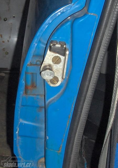

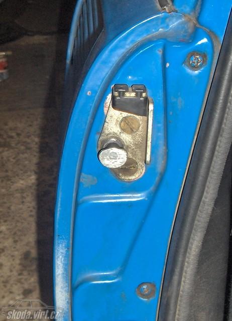

-> afro100: Na zadním blatníku jsou taky dva šrouby? nebo jako na fotce? Toto je model 70
13:22:46
03.02.2011
03.02.2011
-> minno: takto je to original, ja mam menenu kasnu za novu ako ND (takze z modelu 72 s kluckami von prechod na model 73 s bomoro).
12:25:39
03.02.2011
03.02.2011
-> afro100: aha, to som potreboval vedieť. Nie kvôli sebe, ale Tomáššš sa chystá robiť prestavbu na starý model, tak som chcel vedieť. ako sa to rieši. Ty to máš takto originál, plech na plechu, alebo to už bolo tiež prevárané?
10:38:46
03.02.2011
03.02.2011
-> Jozka: viem ale prave je to otazne s tym zhananim ..
-> minno: nasiel som fotku Bomora na mojom aute, na stlpiku je pribodovany este jeden plech na kt. drzi ten protikus ...
