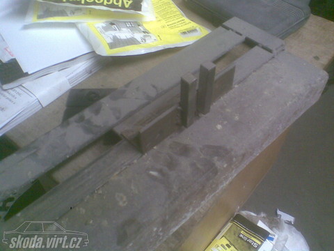

Já jsem si na raznice dělal přípravek... Strávil jsem na jeho vymějšlení a výrobě celej den (ještě k tomu si udělal vlastní blbostí úraz, takže z toho byly 3 stehy), ale výsledek stál za to... :-) Čísla byly rovně...
