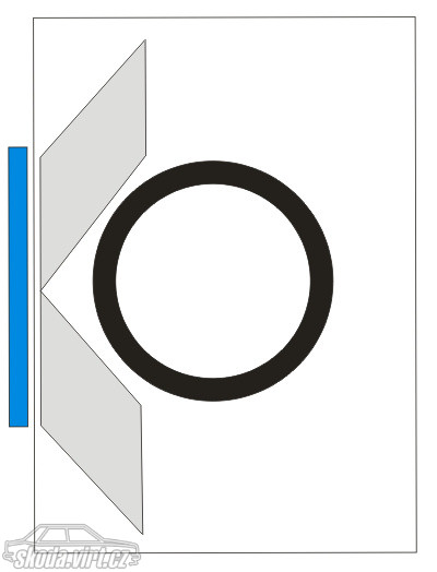

darabos
tak nejak som to myslel:

-> Antony: popremejslim a asi to i tak roztahnu vic do strany at je tam dost plochy a mozna i tu rezervu nakonec hodim dozadu, ono se tam asi fakt nejde rozumne vlezt

Antony - zrušená registrace
-> vhml: Pokud beru jako směrodatnou velikost rezervy z prvního fotky, mám tušení že si ničím nepomužeš, ať už to uděláš jakkoliv. Pokud chceš zachoval pruřez chladiče (jinak to nemá smysl) pak bude mít tunel takový úhel stoupání, že se nevyplati to vůbec předělávat

-> darabos: to bude asi dost složitý stvořit celý, ale budu nad tím přemýšlet

darabos
-> vhml: mozno je to blbost, ale co by sa stalo, keby si to troku rodelil a boli by dva otvory na kapote trosku na boku

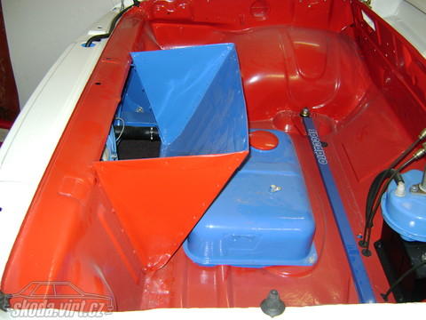

CpEaRjHaY-průserář
-> vhml:
18:06:32
08.02.2011
08.02.2011
CpEaRjHaY-průserář
-> vhml: Tady je trochu těch fotek ale myslim že ti to nepomůže..

vhml 08.02.11 09:57:56 napsal: Pak mě napadá jedině zachovat výšku díry a udělat ji širší ála RS, kde to mají přes celej kufrPřesně tohle jsem ti chtěl navrhnout.
09:57:56
08.02.2011
08.02.2011

-> anubis: nevejde se postavit na vejsku do kufru. A žlábek tam taky udělat nemůžu, protože tam přijde rozpěra mezi tlumiče

-> m8rinek: knoty jsem teď koupil na aukru za 50 :-D
Rezerva tam je zkusmo co me padla do ruky. Nadrz uz je tam toho casu dopasovana na cisto, takze s ni nelze hejbat.
Hlavne me jde o to jak je to s tou plochou za chladicem, jestli je potreba stejne velka, nebo se bude umet vzduch napresovat do mensi plochy.

-> Čokin: jako vejde se tam, ale rád bych se tomu vyhnul a nechal je mrsklý vepředu. Je pravda že by to víceméně všechno vyřešilo.
Ale když jsem dával nádrž dopředu, posouval baterku atd, tak jen tak mrsknout 15 kilo zpátky dozadu je mi trochu líto.
