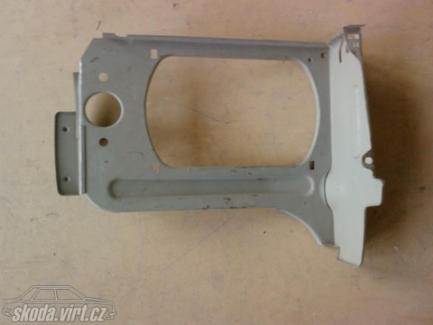

Durnbach
emko

Durnbach
Užovka

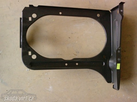

foto napovie skoda-virt.cz/cz/.../284-
majkl-skoda-136-glse
21:30:47
15.02.2011
15.02.2011
Brubaker
jdu hledat
21:29:02
15.02.2011
15.02.2011
Kuladmin
staci hledat ale musis prevarit brejle - to je to za co svetla drzi

Brubaker
Ahoj, chci se zeptat jak je náročné předělat z emka předek na 4oko, je mi jasný že se musí vyměnit blatníky, nárazník, masku nevím jak přední stěnu, ale spíš jestli je tam ten základní rozměr kostry stejný a co uchycení svetel? Dík za odezvu
