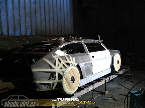

-> anubis: Bez makety blatník z jednoho kusu nevyrobíš.Né tak aby byly dva kusy stejné.Ve vzduchu to jen tak z hlavy neuděláš.Právě proto někteří používají trubky.Protože ohnout dvě trubky v radiusu 350mm jde protože je to "přímka", ale trefit "plochu" v tomto rádiusu už je problém, protože každý běžně dostupný stroj ti udělá malou vrtuli pokaždé jinou.A i když ustřihneš plech z jedné tabule tak se kusy můžou při klepání chovat troch jinak.
Na videu je názorná ukázka toho jak se to dá udělat s hodně velkou přesností při větším počtu kusů.A plech je malinko jednodušší,než hliník, právě proto, že jde svařit strašně jednoduše.

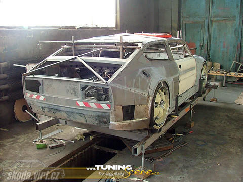

-> anubis: Kdyby to byl mistr klempíř má ty blatníky z jednoho kusu.

-> jok3r: když to není ono
to je amatérská práce ve srovnání s tím, co stvořil mistr klempíř na ak-47
ty blatníky vypadaj daleko přirozenějš...
ale díky
asi to se tím šlo i částečně inspirovat...
ale díky

-> anubis: nekde sem videl video ze nejdriv meli konstrukci z trubicek a az to "potahnuli" plechem, skusim to najit na netu

teoretický dotaz pro nějakého klempíře zde... můžete mi někdo popsat jak se tvoří takovéto nafouknutí blatníků...??? ne že bych to chtěl dělat protože to chce profíka ale opravdu mě to zajímá... z toho co jsem pochopil jsou usazené nové lemy tam, kde je chci mít a původní blatník se ve vhodných místech nařeže, dotvaruje a vložej se mezi to trojůhelníčky nového plechu...
jinak foto pro příklad (ak47)
