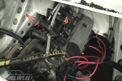

-> pistaa: z fyzikalniho hlediska tomu rozumím, ale opravde se to tam v reálu uolik kroutí?

-> Bc. Duso: dal bych stejnou sílu jako je síla nosníku.

-> vhml: jasne ze ma.. rozdiel je mnohonasobne vyssia tuhost

A má tahle výztuha nějaký reálný význam?

-> Bc. Duso: mam 1ku a uplne vela to staci maximalne

-> Bc. Duso: kasna moze byt z 0.8 - 1 max tak ta 1.5 by mohla byt OK

-> hundrtkarjiri: 2-ka je podla mna hruba.. pretoze uzavrety profil je pod tym, karosarsky a to je 0,5 alebo 0,8-micka plech, plus ta vystuha je tvarovana co dava vyssiu pevnost. A je to tam z mojho pohladu len koli zvyseiu tuhosti zadnej casti hlavne v pozdlznom smere

-> hundrtkarjiri: hej a pokrci sa ti vsetko okolo ... :D

Tak když to je výztuha,tak od 2ky plechu vejš.

-> Bc. Duso: max 0.8 :)

Zdravim, aky hruby plech by ste zvolily na tuto vystuhu ? Moj odhad je 1,5-ka .. uplne postacujuca. Vase nazory ? Dakujem.
