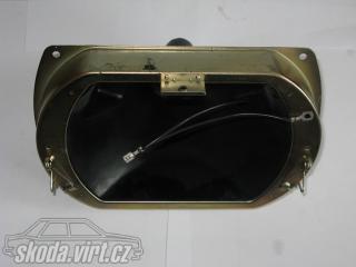

David.
a tady máš ty hrnce který potřebuješ, jsou prakticky stejný,akorát tam jsou dva plasty(držáky) z boku a jeden zespoda

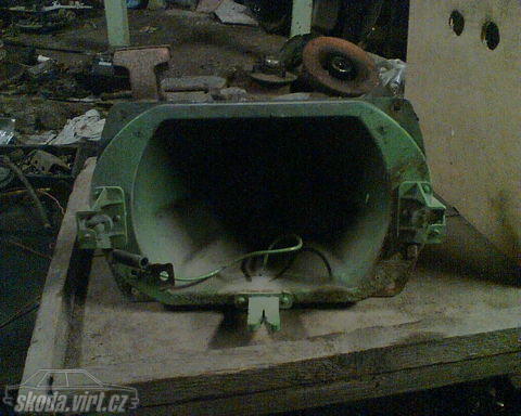

ondie
-> David.: Uvažoval sem nad tím,jestli by tyhle oválný hrnce nešly na ty hranatý předělat přinejtováním těch bílejch plastovejch "věcí" ..ale zdá se mi že ta zinkovaná část je asi vyšší co ?

Luboš
-> Michal120: předpokládám, že chceš tyhle. Potřebuješ to co jsem psal níž. Říká se jim tvarové světlomety.

David.
tohle jsou na ovály M (co tam máš teď)

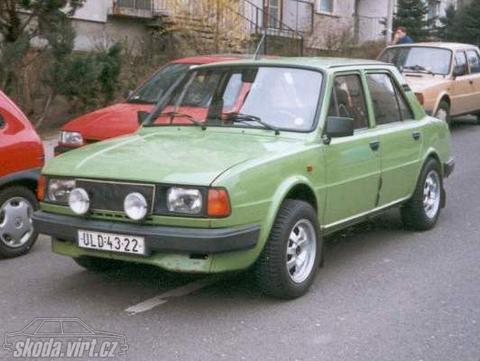

Michal120
teraz mam take ako su na obrazku... :)
