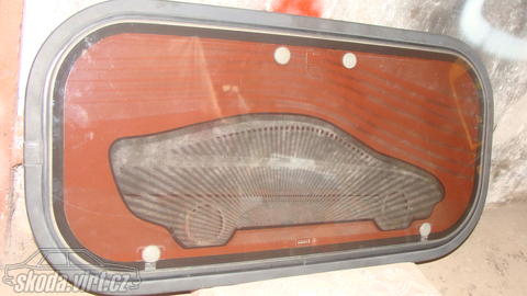

Vyřešeno, přesně tam páslo okno z feldy

Jo jo, tak pude dál do světa.

-> rampouch136: neni z aukra?

Takže asi bude na prodej. Je to origo škoda na rapida, nebo garde. Je tam obrázek rapida.

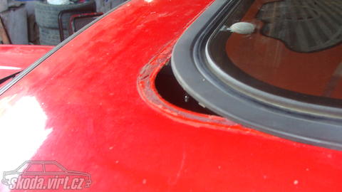

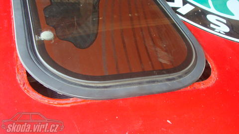

-> rampouch136: oprav stare okno ak sa na neho daju zohnat diely, ak nedaju tak zozen ine okno ktore bude pasovat, pripadne trochu zvecsis dieru. Ja som mal podobny problem, a karosar sa teda musel ukrutne snazit aby sa mu podari8lo bez problemov dovarit 7mm plechu na tej najdlhsiej strane... Dneska uz by som siel cestou vymeny strechy

Áno, jednoznačne kúpiť iné. Je to jednoduchšie, lepšie ako zvárať karosériu.

kup jiny, tam nejde o velikost ale o to ze to ma uplne jinej tvar...

foto 2

Koupil jsem si druhé střšní okno, protože staré teklo. Pořádně jsem si nezměřil a teď mi nepasuje na střechu - v rozích mám díry. Klidně bych to vyvařil, ale mám strach z pokroucení. Co s tím, vyvařit nebo koupit větší?
