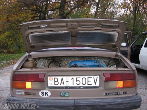

ja som kupil izolaciu za radiatory, z jednej strany to ma alobal, a ani lepit som to nemusel a znesie to aj hrube zachadzanie

ja som to tiež robil z obyčajného alobalu a nevyzerá to najhoršie si myslím

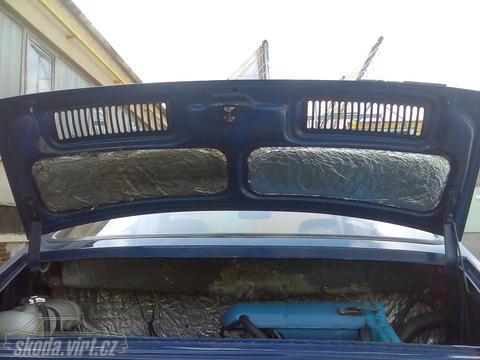

skoda-virt.cz/cz/.../677-
uprava-oprava-vzhladu-moto
rovej-kapoty-zospodu
Nemáš sa čoho báť, robil som takto kapotu už dva krát. Proste postrhávaj ten starý "alobal", potom si vystrihni nový alobal - tak aby bol tak o 1-2 cm väčší z každej strany a nalep ho tam chemoprénom. Tie kraje potom už len opatrne pozasúvaš pod plech kapoty a je to.
09:23:59
02.06.2011
02.06.2011
Martin/125/
Někde jsem četl že ten kdo už má takové očouzené a buhvi jak špinave to tlumění vzadu na kapotě zespodu,tak že to jde strhnout jako ten alobal jen a nahradit jej novým a pak to vypada krásně...ale jak tam ten nový dostat aby se nepotrhal? jako o ty hrany plechu? Ještě jsem to sice nezkoušel...protože se bojim že bych to ztrhnul a už bych to tam nemoh nák dát...
