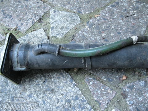

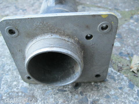

Dokonce i tu dírku na malou hadičku to má.

-> LADAS: Fakt za málo.. jinak jsem to samozřejmě viděl, jetou hadici s hrdlem, vymontovanou ze 110R. Kolem tý ta tenká PE hadička 4x1 (díra 4mm) omotaná byla - v hliníkový přírubě teplem roztlemená, aby nevypadla dolů, v díře pro šroub, takže hliník k blatníku držely jen 3 šrouby. Smysl úpravy neznám a ani nevím, kam druhý konec hadičky vedl.

K tý hadičce odvzdušnovací, když se takhle ptáš, tak možná nemáš origo nalévací hadici.. Já měl na 1975 hadici s odbočkou, v ní byla nastrčená hadice mám dojem 8x1 (vnější průměr 10mm) dole navlečená na hrdlo. Takový ty PE hadičky tenký jako u 105/120 to originál nemělo..

-> LADAS: hele myslim, že hadička vede okolo velký hadice a nemá s timhle plechem nic společného + vede rovnou do alu průchodky...

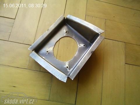

-> m8rinek: No právě jsem si říkal na netu to mají pěkně nafoceno a takový humus mi došel. Co nadělál těch 110 kč oželím.
Ale jestli nemá někdo ještě to foto jak sundám ten blatník tak zdali je potřeba něco dokupit nového okolo toho hrdla nádrže protože já tam nemám tu hadičku tenkou jsem se díval. Tak nevím co tam dát.

-> LADAS: Tohle se prodává?

-> LADAS: přivařit, ale raději bych si tam navařil kapsu vypáranou ze starého blatníku, než tenhle hnus...

LADAS
