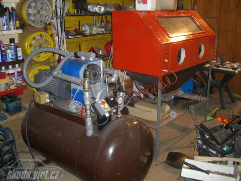

-> Kaňa: taka dost mala ale ako pises pre take domasie prace dobra

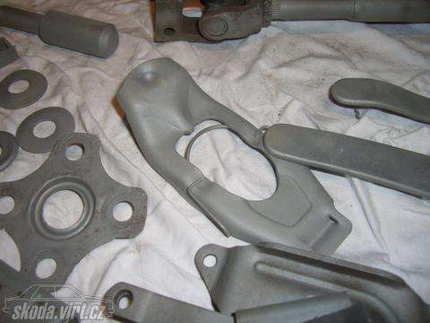

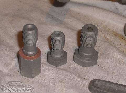

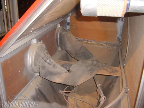

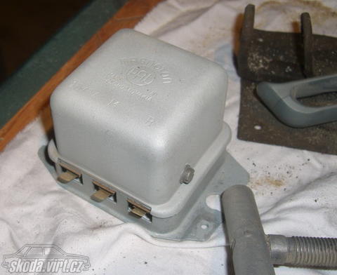

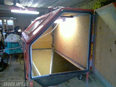

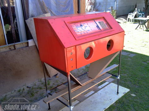

tak po troch mesiacoch prace po veceroch to mam skoro hotove, pre vlastne potreby mi to bude postacovat. po mensich testoch to vyzera slubne, prikladam par obrazkov

tak samozrejme ze to nebudem robit na ulici medzi ludmi. obycajny piesok bude iba na testovanie. nebudem asi zhanat 50 kg korundu alebo balotiny aby som nakoniec zistil, ze mam slabu apraturu :) . potom ak ked to bude fungovat, zozeniem original material, aj ked tie ceny su teda ohromne . . .

to co mas v prvom linku je ti na nic, lebo to je iba obycajny vysavac na piesok. na male veci ti staci zatial kotlik - www.lincos.eu/sk/.../mobi
lny-pieskovac-ln-sb20-ii, pripadne neiktora kabinka. ale ako vravia kolegovia, zaklad je riadny kompresor. namiesto tychto pseudopriemyselnych kompresorov z obchodu, co sa ti po par mesiacoch vysypu ti radim zohnat si poriadny 5 - 7 kW Orlik alebo Atmos, na inzerciach ich je stale plno za velmi dobre ceny aj po celkovej GO. a minimalne dvojvalcovy, napriklad 2 JSK 75 a aspon 200 - 350 litrovu flasu. tam to potom dostanes na 8-9 Bar za nejakych 6 - 7 min a velmi rychlo potom stihaj dotlacat. tlakovy ventil treba s hytsterezou 2 Bar ( vypne pri 8, zapne pri 6 ). napriklad keby si chcel nieco striekat, tak rano ho nabijes a za pol dna striekania sa ti ani nezapne na dotlacenie. ja teraz staviam tiez taky velky homemade ale este mi chybaju nejake veci. skusal som ho tak na necisto a pieskovacka stiha ist na 7 Bar niekolko desiatok sekund v kuse. abrazivny material zatial este nemam, s tym budem experimentovat az ked to rozbeham. predbezne budem skusat lacnejsie alternativy ako napr. piesok do bazenovych vodnych filtrov. potom si este zozen dobru ochranu - helmu aalebo stit a hlavne respirator lebo ten prach je nebezpecne svinstvo.
