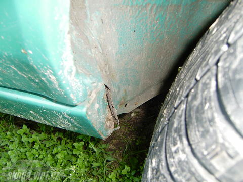

vyvaření podběhů
22:17:01
28.06.2011
28.06.2011
brody
o vikendu sundam motor blatniky a naraznik a podivam se dukladneji a prihodim fotky pro konzultaci
20:22:08
28.06.2011
28.06.2011
Kuladmin
-> brody: Jde o to zjistit jak hodne budes muset vyrezat udelej sroubovakovej test - kde proleze skrz je to na komplet vyriznuti ,ale pokud stacej kusy, tak to jde, cim to budes varit?

20:10:32
28.06.2011
28.06.2011
brody
no vcelku je dobrý,podlaha je ve velmi dobrém stavu jen 5ky a spolujez. dveře ale ty mám doma několik tak ty bych jen vyměnil o to nejde..jinak sem na to koukal a stačilo by u podběhu ovařit napojení podběh práh a pak ty misky tlumiču oboje když jsem to promačkal tak to popraskávalo korozí
17:52:10
28.06.2011
28.06.2011
Kuladmin
jestli to je komplet a zbytek auta zdravej jinak zahodit a nejvic pozor si musis dat na ulozeni tlumice resp cely napravy!! jinak to budes mit cely hnuty - hod nejaky foto jak to vypada resp ma to vubec cenu?
17:43:15
28.06.2011
28.06.2011
Šulda
to newm jestly to de takle říct je toho spousta a kdyby ti s tím někdo pomoch
17:38:43
28.06.2011
28.06.2011
brody
zdravím,chtěl bych se zeptat kdo tady má zkušenosti s vyvaření komplet př podběhu na favorita,jsem v tom nováček tak prosím o radu na co si dávat pozor
