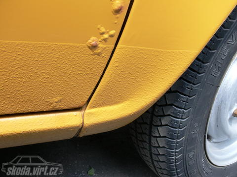

-> Winged_Arrow 08.07.11 12:17:35: Body patrí maximálne na podvozok ale nie na exteriér, takže ak to auto budeš nanovo robiť, už to tam nedávaj. Ochrannú funkciu to neplní takmer žiadnu a blbo sa to opravuje a navyše to aj blbo vyzerá. Niet nad kvalitne ošetrený plech s riadnym - tvrdým lakom.

Winged_Arrow
-> ozzman1000: tak mne to kvitne akurát tak na dverách ako vidíš na foto..
pripadne aj predne čelo .. tiež z druhej strany sa chytá, tam kde prechádza pasovina narazniku.. snad to nove pozinkovane štvoroko už nebude..

ozzman1000
-> Winged_Arrow:
máš rôzne body, toto je Body 950 a ten je na kaučukovej báze, je prelakovateľný, asfaltové nátery typu Body 930 prelakovateľné nie sú. Btw. keď ti to kvitne z opačnej strany tak to je ešte horšie akoby ti to kvitlo pod tým.

ozzman1000
-> Winged_Arrow:
je to Body 950 prípadne nejaký jej klon od iného výrobcu. Kvitne to aj tam kde body nie je, takže v Body by som problém nevidel. Problém je v predpríprave povrchu a postupe nanášania.

Winged_Arrow
toto je body?? neni to ten plast.. neviem ako sa to volá.. plastizol či čo?

v body závada nebude , ak to dá niekto na holý kov nech sa nečuduje

-> Winged_Arrow: Body a výborně to pod tim kvete

Nazdar, prosim vas, čím je toto striekané?
mam tým olemovaný celý spodok auta a výborne na tom drží lak, nepraská to..
chcel by som to pri generálke znova takto streknúť.. vyrába sa to ešte? díkes.
