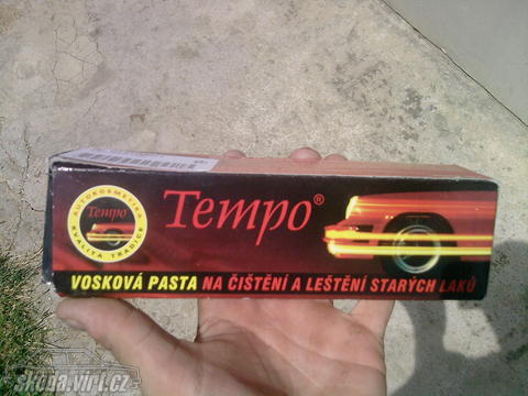

-> harvyBB: tyhle světla byly zešedlý zmatnělý... 3x tempo a hodina a pul matlání a voaláááá :-D de to

skodovak
1500-2000 brusný papír,brousit pod vodou..potom nejlíp leštičkou a pořádnou pastou..
jak ukazuje castrol i tempo postačuje....

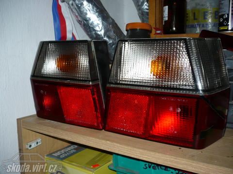

j_j
ale při starejch světlech potřebuješ srazit zažloutlou vrstvu plastu, tempo je sice taky abrazivní,ale ne tak jako šmirgl,jemnější šmirgl, leštění a pak sjednocení povrchu bezbarvým lakem, ale co člověk to názor.
img.skoda-virt.cz/forum_u pload/.../7_1_78560__2011- 07-08_13-03-04_40.jpg

harvyBB
zdravim, chcem sa opytat ci sa daju ocistit alebo zrenovovat zadne svetla na skode 125L kedze nove stoji 20e tak ich chcem skusit najskor ocistit kym nove kupim za rady dakujem este dodam ze svetla su v dezolatnom stave nic v tom nevidno
