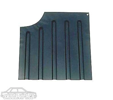

-> MOLSO:
On říká BALISTICKOU třídu ochrany, to znamená na jak velkou minu může najet.

-> ozzman1000: aka ochrana prosimta ? prahy nosniky P stlpiky vsetko je z jednotky plechu. Podlaha ma dovolim si povedat nulovy vyznam v pripade havarie - musia ta podrzat nosniky prahy a A stlpik. A to vsetko je tiež "iba" z jednotky plechu

ozzman1000
-> Winged_Arrow:
1 mm stačí, ak chceš viac závisí od toho akú balistickú triedu ochrany požaduješ

Winged_Arrow
-> minno: no haha.. strasna sranda :D si tam dam 5mm pasovinu a bude slovensky tank.. :D sak jej mam dost:D

-> Dušan 13.07.11 11:05:35: ktohovie, on možno riadi auto po stojačky a cestujúci stoja ako v autobuse

-> Dušan: a taky je na ní ještě asfaltová izolace

Dušan
navic na podlaze normalne nestojis vahou tela

-> Winged_Arrow: normalka milimeter neviem co riesis ma to prelisy a falce a preto to má pevnosť
10:22:02
13.07.2011

Winged_Arrow
-> havlik: podla mojej uvahy je na podlahu 1.5mm optimalne..
ved to je podlaha pre boha.. nevies kolko je original na aute?

-> Winged_Arrow: a to chceš z 5mm plechu nebo jak?
10:13:29
13.07.2011
13.07.2011
Winged_Arrow
Nazdar, tak sa chcem opytat, ci mam ja prilis velke naroky, alebo je normalne aby sa podlaha auta vyrábala z plechu 1mm?!
www.benetsk.sk/product/sk oda-105-120-podlaha-predna -p-olej-43125
predavaju to aj na viacerych stránkach vratane OB. lenže tí zase nekomunikujú mailom.. Takže ani neviem ako sú na tom ich podlahy..
