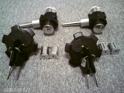

-> su.tech: Takhle by šli udělat i jedny klíče na dvě auta, ne? 6e bych nemusel tahat dvoje klíče a jedna sada by pasovala na obě auta.

Sita
su.tech: kdo ty sady dela? Nebo kde ji sehnat?

-> Sita: Nejlepší varianta je nechat si vyrobit sadu na zakázku...
Máš to origo, nové a jen to zaměníš a funguje ti všechno na jeden typ klíče.

-> Sita: spínačku budeš muset šrouby navrtávat a šroubovat ven vytahvákama

tak ten stitek nema, takze to musime vymenit. Budu to delat ja, ale nikdy jsem se zamkama na skodovce nic nedelal, takze bych chtel poprosit o detailnejsi navod:
Takze co presne tedy mam koupit?
- spinacku fav/fel www.autodoplnkyfro.cz/skr inka-spinaci-felicia-p-825 6.html
- 2x dverni zamek www.autodoplnkyfro.cz/vlo zka-zamku-pl-predni-felici a-p-10842.html
- jedno komplet vicko nadrze
Jak na to?
- dvere: cely zamek ven, vymenit vlozku a pak zpet?
- spinacka: Musi komplet sloupek ven nebo staci odstrojit ipury a pak uz se k tomu dostanu?
Jak na to?

-> Sita: Nejméně pracné by bylo, kdyby měl někde doma u dokladů od auta ten štítek co se dával k origo klíčů a na němž bylo číslo, podle kterého lze klíč udělat.

-> Nwkt: Favo stačí.
Dveřní zámky stejné, spínačka stejná, jen případně kastlík a nádrž jsou jiné klíče. Nebo si nechat udělat zakázkovou sadu na jeden klíč na celé auto, no to vyjde zhruba na 1.600,-

-> Sita: Koupíš spínačku a dva zámky z feldy a dáš to tam. Stejně to budeš muset rozebrat tak jako tak. Tak vyměníš i zámek spínačky no

nwkt: jak to myslis? jako koupit 4 vlozky z feliny a vymenit je? to jde?

-> Sita: koupit feldí na jeden klíč a je klid

to u rapida znamena minimalne 2 zamky vyndat kua ....

Já to kdysi zjišťoval pro souseda klíč vyrobit by nebyl problém, ale jeden zámek musíš zámečníkovi donést.

Kolega z práce ztratil jediný klíče od Rapida. Já sice mám několik sad komplet zámků, včetně spínaček, nicméně neexistuje nějaká míň pracná možnost niž to všechno vyměnit? Třeba jako, že někdo přijede k autu a podle zámků vyrobí nový klíče? S penězma problém není, chce to mít prostě rychle hotový....
