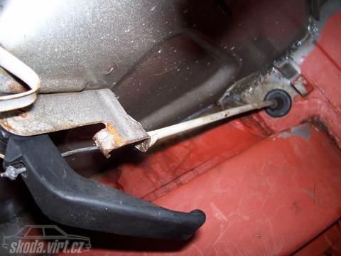

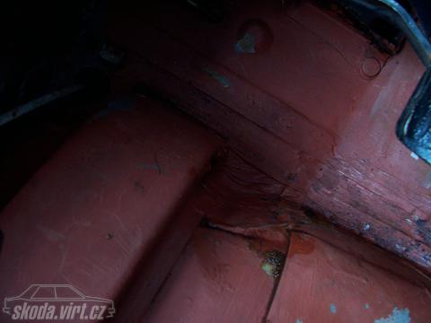

Tak nakonec okno jsem vyřešil silikonem, sice je to prasečina, ale je to provizorní, jen přes zimu, poté sundám sklo a omrknu to pod ním. Hodím sem pár fotek, kudy mi zatéká. Vůbec nevím, jak si s tím poradit :/ Díky za rady.

-> black_devil: vyndat okno,omrknout jak je na tom rám okna...nová guma a zpátky)
pokud ten rám okna je teda ok....ještě možnost navrtat podlahu)
