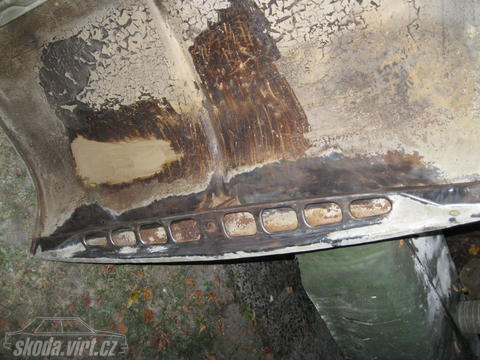

Hlavně na to škrabání se těším.. dneska jsem celej den dumal, jaký a hlavně kde mám různý ruční i strojní kefy..

-> Jozka: som za vyškrabanie čo sa dá , zaliať základom , vrchom a tým totalom a voskom

-> Pavel P..: Dík. Navíc jsi mi vnuknul nápad.. Mám doma ve spreji Total mazivo na kladky a obruče pražících bubnů (cementárny apod.).. Hnědočerný a neskutečnej humus, skoro ani majzlíkem nejde odsekat.. Jestli bude ještě pod tlakem, tak ho zevnitř na tu výztuhu naperu a bude po ptákách..

-> Jozka: penetrace ta černá co smrdí a nejde z rukou... na dřevo nebo tak.

-> Pavel P.. 02.11.11 10:24:05: Penetrace nějaká jako je třeba ten slavnej Sokrates na beton ?
Viděl jsem Eda Chinu na Discovery, jak patlá načnutá místa jakousi chamikálií a pak přes to vesele mydlí tmel a lakuje, pak v jedný lakovně u nás něco podobnýho, ale v takový minilahvičce snad za 7 stovek - to je co za dobrotu?
-> vojta99: Ten tam půjde tak jako tak minmálně ve finále.. už se těším na ten sladkej odér, kterej mi bude topení nahánět dovnitř auta po zahřátí motoru.

vojta99
Vem vosk do dutin a hadičku a vystříkej to tim.
10:24:05
02.11.2011
02.11.2011
penetrace.. kdysi mi to poradil jeden děda že s tim dělal nepřístupný orezlý místa na autě... prý se to do té rzi zažere a dál to nehnije.

Potřebuju nápad - jak ošetřit vnitřek výztuhy, kde ani origo nebylo nikdy moc barvy a ani to moc nejde vyčistit. Pískování nepadá do úvahy, je to na provozku a ten den dovolený, abych to vyřídil, už prostě nemám.
Pokud nikoho nic geniálního nenapadne, tak očištěné nastříkám, neočištěné nebo neúplně očištěné napatlám resistinem a do spáry naperu přípravek na dutiny..
