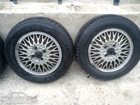

-> jawa250: no ten šroub bys měl zašrobovat do závitu (né do kotouče kde není závit) aspon na pruměr šroubu, takže bude nutno na tyhle kola sehnat šrouby pro alu na favorita do roku 92. pasujou tam i ty kratší, ale když dáš delší neuškodíš tomu . . . stojí asi 29korun jeden.
když prostrčíš šroub kolem tak aby ti z něj trčel přez centimetr . .
ake sroby na tieto kola ???

pitam sa preto lebo ked som ich dal na origo sroby sice som ich pritaihol ale zdalo sa mi ze su niake kratke ze som ich malo zasroboval preto ze ci tam mam dat origo na plechace alebo ine

Zkusil bych tam dát šrouby na kola, když by byly krátké, tak vratové šrouby. :)
Jsou to origo kola, stačí origo šrouby (pokud nemáš ty úplně krátké). Stačí vzít kolo a šrou a vyzkoušet, než se začneš hloupě ptát.

po 1 podvozok a prevodovka
po 2 videl som ich na klasickych sroboch na plechac

jawa250 - zrušená registrace
servus chcem sa opitat ake sroby mam dat na tieto elektrony ? maju tam ist niake ine ? ale tie obycajne ?
