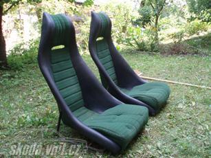

aceboss
Touto cestou bych Vás rád poprosil o rady ohledně ukotvení sedaček MTX do karoserie Š100 a Š110R mám originální sedáky i s rámem. V obou typech chci ponecat možnost pojezdu a možnost navrácení původních sedaček(zejména u Š110R).
V podstatě stačí i fotky pro inspiraci. Případně osobní zkušenosti a postřehy. Které řešení je lepší a efektivnější.
Díky všem
Omlouvám se za fotku sedáků ,ale pro představu stačí.
Určitou představu v hlavě mám ,ale víc hlav víc ví.
Díky všem
