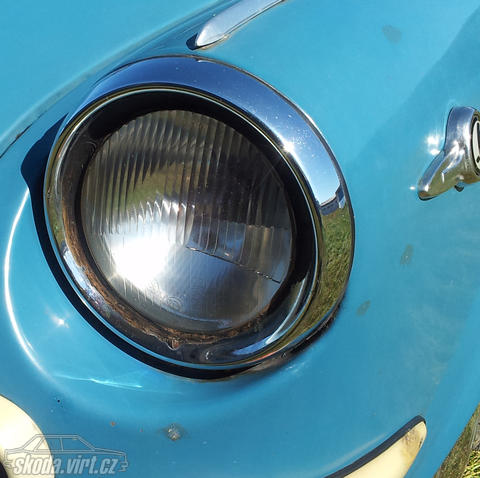

-> orf 22.12.11 19:56:04: Čím déle to necháš, tím větší fleky budeš brousit.. koroze si pěkně leze po plechu a jde jí to rychle.. pak to chce se smirkem jít po tý tmavý cestičce na plechu až do jejiho konce..
Já si nevšiml dvou ťupek na střeše a teď mám dírky - přitom zvenku byl v laku jen puchýřek cca 2-3 mm v průměru.. Bude to sice hnus, ale odrbal bych to hned a zaplácl čímkoliv - zrovna v tom ohybu pod světlem se díra dělá překvapivě rychle 10.

-> Mr.Lumpy: prave potrebuji najit toho kdo bude ochoten zatim se nedari

-> orf: jdi za lakýrou, který ti to bude ochoten udělat. Jak stříkneš celý blatník tak to bude hodně vidět. Jo a pokud jsi to nikdy předtím nedělal, počítej s tím, že to bude stát za prd ;-)

-> ozzman1000: dík za radu asi tak nějak to zkusím a uvidíme jestli to bude k světu či ne

-> Jawák: tak to radsi necham jak to je, nemusi byt vse na 100% hold to neni nove auto. toz tak

-> orf: sorry ale to bude ovela lepšie dat nalakovat cely blatnik4

A) ísť si nechať namiešať farbu podľa odtieňa auta (napr. do spreja)
B) modliť sa aby sa lakýra trafil s odtieňom
C) lokálne zbrúsiť na kov
D) lokálne naniesť primer
E) lokálne neniesť jemný PES tmel
F) dohladka vybrúsiť
G) streknúť vrchným lakom (viď. bod A)
H) modliť sa aby to nepotieklo
I) nechať vyzrieť min. 2 týždne
J) rozleštiť kvalitným prípravkom
K) ...modliť sa aby opravované miesta nebolo poznať 6
...hotovo

Dobrý den ve spolek
mám prosím dotaz nevíte někdo postup opravy vady laku na karoserii viz foto. Nebo jestli nevíte o někom v okolí města Hodonín či Břeclav kdo by byl ochoten se stím pohrát. Lakýrník u kterého jsem byl mě poslal někam že on lakuje pouze celé díly, což se mě vzhledem k původnímu laku s patinou vůbec nechce.
Budu rád za každou radu.
