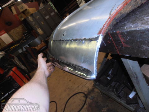

18:45:26
09.02.2012
tatraplan
a jednou pro zákazníka
zvětšit těsnění dveří Š1000mb+díl přední kapoty - obrázek od tatraplan vložen 09.02.2012 18:45:26

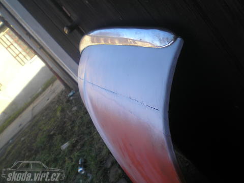

18:41:54
09.02.2012
tatraplan
dvakrát na svých strojích
zvětšit těsnění dveří Š1000mb+díl přední kapoty - obrázek od tatraplan vložen 09.02.2012 18:41:54

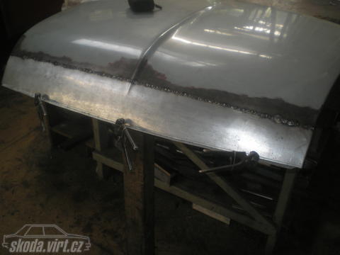

18:40:19
09.02.2012
tatraplan
řešil jsem to už třkrát
zvětšit těsnění dveří Š1000mb+díl přední kapoty - obrázek od tatraplan vložen 09.02.2012 18:40:19

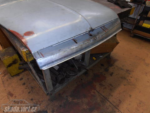

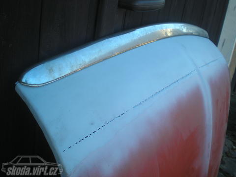

18:39:09
09.02.2012
tatraplan
StandaJI 29.12.11 15:32:45 napsal:
Čau-rád bych se zeptal zda někdo nevíte jestli a kde by se dala sehnat ta
těsnění ke dveřím na Š1000 MB a prej se dá koupit novej přední díl
kapoty-mám ho shnilej…-díky…:)
Ahoj, řešíš ještě schnilej předek kapoty? třeba bych ti pomohl...
zvětšit těsnění dveří Š1000mb+díl přední kapoty - obrázek od tatraplan vložen 09.02.2012 18:39:09

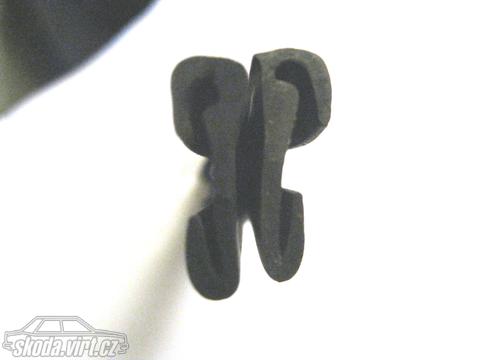

11:11:09
06.02.2012
-> sliwowitz 06.01.12 01:09:41: Jsem zkusil vyfotit ty dveřní okení těsnění.. ale moc se nepovedlo. Nový zadní mají ten ten břit ještě výraznější..
Co to těsnění na 17. sérii? Máme je bombardovat mailama jednotlivě, nebo bys to risknul zařídit nějak souhrnně?
zvětšit těsnění dveří Š1000mb+díl přední kapoty - obrázek od Jozka vložen 06.02.2012 11:11:09
