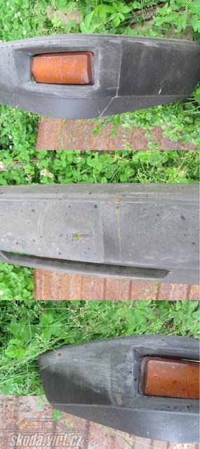

-> TechniX: spíš než jak to slepit je problém jak dosáhnout původního vzhledu materiálu....jelikož prepreg není hladkej takže oprava bude vidět

Bohužel už se původní barva těžko obnoví, nedá se nic dělat, sehnal sem si černou matnou barvu na tyhle sklo lamina, tak uvidíme jak to vydrží v praxi :)
Ale teďka na to zalepování a krytí těch děr a prasklin ? Co takhle >>
"Polyesterový dvousložkový stěrkový tmel s antikorozními účinky a obsahem plnidel ve formě krátkých skleněných vláken.
Pružný, pevný, nepraská ani po nanesení silné vrstvy. Je určen k tmelení velkých nerovností a vyplnění menších
prorezivělých děr v karoserii. Používá se také na opravy lamínátů (čluny,bazény,apod.) Schne rychle, lehce se brousí
a sucha brusným papírem P80-120. "
www.naradiprofesional.cz/ bodyfiber-250-tmel-se-skel nym-vlaknem-750g
dost často se tenhle produkt používá a když je to na čluny tak to musí být určo výborný... Má stím někdo zkušenost ?

-> TechniX: Ale bežná zašedlost se nechá v pohodě řešit,ale viděl sem i pěkný kousky,ale měly shnilý a utrhaný ty zalisovaný šrouby..jak píšeš.blbý no.

-> TechniX: Tohle je klasika no,když budeš léčit KO veteš,lepil bych to nějakou pryskyřicí (neznám konkrétní materiály)..ale aby to pak zvenku vypadalo,tak kyty,laky a ta autentická struktura je tutam...Sehnat zdravý kusy,nevidim jinou možnost!

Ahoj, jak už všichni dobře známe tak v dnešní době sehnat zdravej prepreg nárazník na geleso je dost velkej problém.. kolikrát je problém sehnat i poškozenej za rozumnou cenu s veškerým příslušenstvím.
Prepregy jsou zešedlé, kolikrát porostlé mechem, popraskané v místech blikačů, pro tácek pro SPZ je to vypraskané, zarezlé šrouby, podřený povrch .. prostě děs běs a chce se mi blejt!
Se zadním prepregem je to tak nějak podobně, akorát je v prostředku napraskly, takže jako by zlomený ..
Otázka zní jak tuhle starou pochcanou cennost zrenovovat a opravit ? Jak místa kde je to prasklé čím to spojit, nějaký tmel či speciální lepidlo ? Zkoušel to už někdo opravovat a opravdu to vydrželo bez toho aby to za čas začlo pracovat a praskat ?
PS: Foto je ilustrační.
