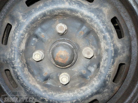

-> Tomaso435: No pořád lepší 98 kola na 100 rozteči než to udělat naopak...

-> Tomaso435: ale ono sa to tak bohuzial bezne robieva preto su aj plavajuce sroby

98 ráfky na 100 rozteči....
nejen že ráfek nedrží na středícím kroužku, ale všechny šrouby sou hlavou ke středu vohnutý
zvětšit nové vs stare fávo - obrázek od Tomaso435 vložen 17.01.2012 13:56:37
