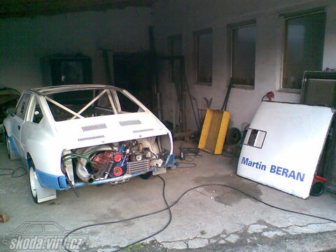

-> Stepan FUN: Koukam ze ma to auto radsi podepsany aby se rano nakalenej nevloupaval do jinyho...
