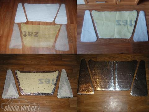

Jiří Kmoťa
3 3 3 chemoprém extrem drží je tam na tom celá plechovka jenom na přilepení a filtr box nedrhne to v cajku3 3 dolu už to pujde jenom autogenem3 3 3

04.03.2012
-> Jiří Kmoťa: ti to z tej kapoty vopadá pdle toho kolik to asi váží :D :D noa taky ti to bude dřít asi vo filtrbox

Jiří Kmoťa
Inu výsledek se již dostavil je to vyrobené ze silnějšího alobalu na grilování bezva měkčeného lina, který když se zahřeje tak smrdí jak bolavá noha ale nehoří 3 a filcu o tloušťce 25mm tkaniny (pytloviny pro lepší lepení) + spousta chemoprému otestováno na 250 C nehoří trochu smrdí takže už zbýva nalepení do haupny a hotovo když to nebude izolovat od hluku tak aspoň na ozaj to bude vypadat hezky3 1

-> Jiří Kmoťa: tlouštku bys potřebpval mit aspon 25mm aby to fachalo

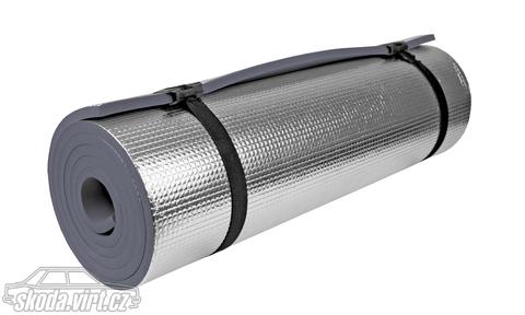

Jiří Kmoťa
Já říkám že je to jako karimatka ale není tam přímo ten pur molitan ale tkanina a v podstatě cokoliv se zahřeje nad sto stupňů je hořlavé vetšinou1 1

Jiří Kmoťa
Právě že je něco jako karimatka takže ten hluk by se trochu mohl snížit5
