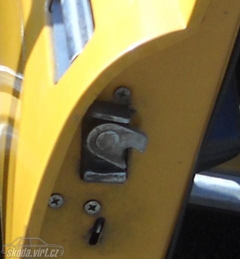

-> vojta99: Ani ten modelu 69 až 72 (kliky ven) tam nesedí - vzadu na 100% vepředu si nejsem jistej. každopádně sežen 69tkový dvéře 6

-> j_j: Jenže u stovek se dělali dva druhy zámků.Ty máš ten novější a já starší.

š 1000 MB
zvětšit Dveře ze škody 1000 na škoda 100 - obrázek od j_j vložen 27.01.2012 14:46:30

j_j

j_j
š 1000 MB
zvětšit Dveře ze škody 1000 na škoda 100 - obrázek od j_j vložen 27.01.2012 14:44:16
