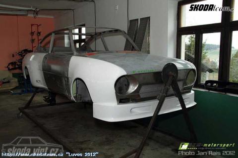

-> fox159: 4 chlapy a rukama, na pojezdy místo náprav ji dávám sám, tohle je dobrý na napasování plechařiny a vyvářku, nic víc...

-> fox159: mimochodem jiná verze takového zařízení se dá udělat s tím že úchyty jsou místo přední nápravy a místo příčky motoru

-> fox159: tak zvedat kysňu můžeš dvěma způsoby.. buď zespod zvedákem nebo zezhora kočkou

Uf toho, že není žádný planek, jsem se bál. Tak nějak asi mam představu, jak to asi muže fungovat a jak to vyrobit, ale jak tam tu kastly pak dostat. jak nahoru tak dolu. To prostě nějak nemužu pochopit.

-> Nwkt: aha, ono to není pořádně vidět na tom černym čele..

-> Peťa Klíč: Místo nárazníků

-> fox159: na tohle žádný plánek není a ani není potřeba...

-> fox159:
za co ta kastle drží??
jinak když máš svářečku a jekly / trubky tak myslim že plánek nepotřebuješ

Pomóóóóc nemáte někdo náhodou plánek na takovou tu kolibku v rámu na kolečkách?
