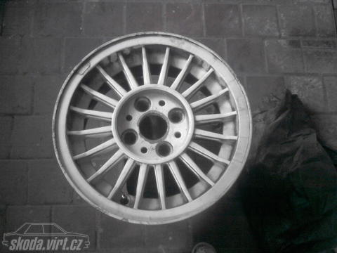

-> palinator: Hmmm. Tak to by mě zajímalo, jak je možný, že mám jednu sadu kol doma chemicky odlakovanou a s dalšíma cca 5ti sadama jsem měl co do činění (odvoz atd.)...
-> Tommyk: Používáme klasickej základ na lehký kovy, na něj plnič (jakejkoli 2 složkovej, nejlépe 5+1), na to buď bázi (pokud to má bejt metalíza, případně 2 barevný lakování) a lak, nebo přímo probarvenej akrylát. Výrobce laku (jak báze, tak akrylátu) např. Mobihel...

-> Thomas: Radši chemii, než písek... ;-) Pak základ na lehký kovy, plnič, vybrousit, báze (metalíza) a nakonec čirej lak. Nebo místo báze a laku jenom akrylát...
-> Tommyk: Konkretizuj dotaz, Chceš typ, nebo výrobce barvy? Co Ti poradili?

-> Stepan FUN: a jak psal m8rinek,mám to jěště po písku fouknou nějakým tím základem na hliník? Jinak dík za radu :)

-> Stepan FUN: a co používáte za barvy, mohu-li se zeptat. Já jen že z neznalosti jsem si nechal poradit od člověka co ty barvy prodává a nedopadlo to vůbec dobře..

-> Stepan FUN: kujem

-> castrol: Formex nebo Syntorex Extra. Stejná barva, jinej výrobce...

trocha sa votrem,aky pouzivate zaklad na lahke kovy ?

-> Thomas: taketo paprskace by som striekal pistolkou na airbush

-> Thomas: Nalakuješ to i velkou pistolí a plnič se dává... Jenom brousit ten plnič je pakárna...

-> Thomas: já bych takovýhle kola hodil do komaxu a šel od toho :D.

Thomas
-> m8rinek: ok díky ti. A myslíš že velkou pistolí nalakuju mezery mezi paprskama a paprsky z boku?

-> Thomas: opískovat, základ na hliník, plnič, obrousit, vršek....

Thomas
přikládám foto kol,kterých se to bude týkat

Thomas
chci se optat zkušenějších lakýrů. Jak nastříkat alu kola? Je lepší je dát opískovat a pak plnič a pak vrch? Nebo jen obrousit a používá se i na kola plnič? A poslední otázka,mezery mezi paprskama se daj fouknout i normální velkou pistolí nebo to je blbost a dělá se to nějakou malou? Díky za info :)
