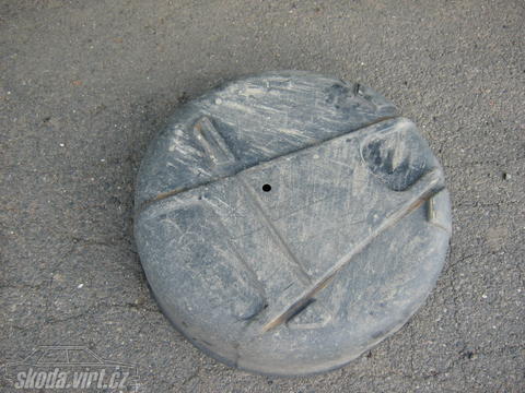

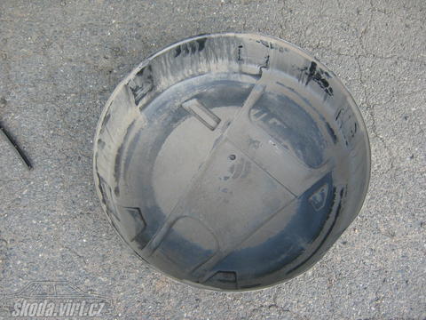

taky čumím na plast, jak to, že ho nemám?

-> Stepan FUN: už jsem taky koukal a hned jsem si myslel, že bude držák jinej. Když origo je tam ta guma narvaná...

Tak mi to nedalo a do Etky jsem kouknul... Pro FUNa je jinej držák (6U7813555E) a navíc ten plast (6U7801849) . Normální Pick-up to nemá (držák do 2/96 6U7813555, od 3/96 6U7813555C)

Čekal jsem, že to dávaly na všechny pickupí feldy, ale že by to byla zase jen secialitka na FUNa? Případně nějaký dobový doplněk, který se na FUNy dával už ve fabrice...

-> Milan 136: Existuje. :-) Bordel v tom bude vždy, ale nebude to koule bláta... Každopádně jak jsem psal - jeden navíc se pro kamarády najde... ;-)

-> Stepan FUN: já se schválně podívám. Jednou jsem přemýšlel, jak to zabalit. a ono to existuje z fabriky

-> Milan 136: Nee. Ten plast má cca 1mm. Ale drží to slušně... Mám v tom teď "nasypaný" nějaký díly a "unese" je to... Drát by měl bejt stejnej. Etka by to mla znát, nicméně dneska už to nehledám...

-> Stepan FUN: díky. Nějakej bordel v tom koukám taky je:)

-> Milan 136: Stačí?

-> Stepan FUN:
tak to vidím prvně. To asi musí být větší ten drát ne?
protože už takhle je to dost na fest

-> Milan 136: Jeden kryt na rezervu "navíc" tu je... ;-)

-> FORM: u Funa? Fakt? Ukaž, to neznám
